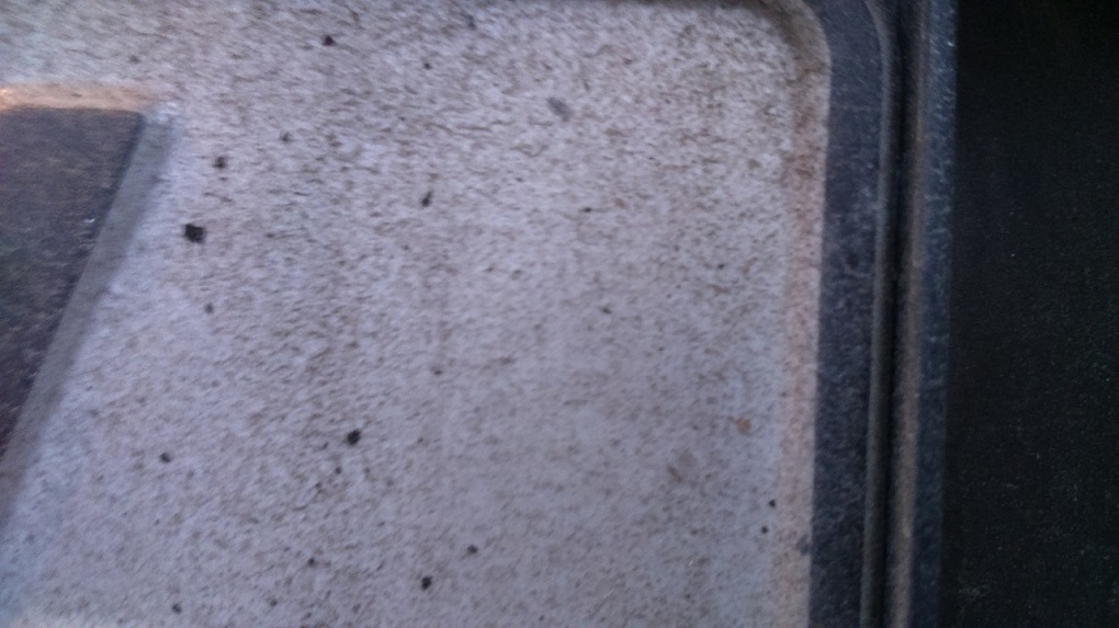

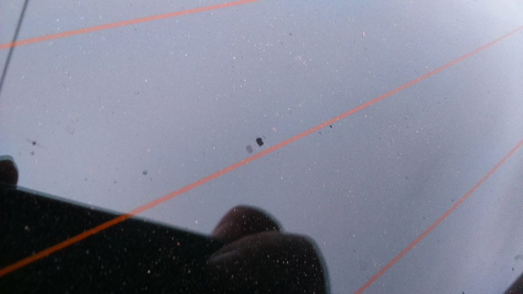

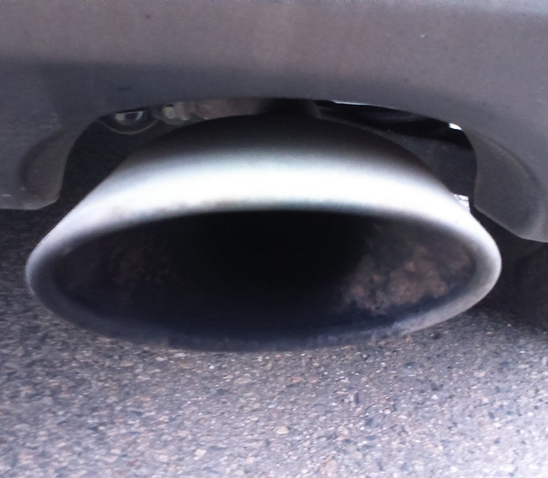

Zdravím kolegy hyundaře, jsem tu trochu vetřelec, protože mám Kiu, ale protože jsou naše auta sourozenci, tak se obracím i na vás.
V poslední době jsem si všimnul, že se mi na zadní části auta usazují saze z výfuku. Máte s tím také někdo problém?
saze z výfuku 1,4 CVVT

Re: saze z výfuku 1,4 CVVT
Ahoj, mám ten samý motor a nic v podobě sazí kromě klepání (řechtačka za studena) nemám. Používám VIF a myslím si, že to autu prospívá hlavně z toho důvodu, že se karbon tolik netvoří. Ještě nikdy mě nenapadlo podívat se do díry výfuku, zda ho mám taky tak černý Mrknu na to.
PS: nejezdíš náhodou na LPG? Tam se díky vyšším teplotám karbon tvoří a usazuje dál, ale že by takové kusy prošly katalyzátorem, to se mi nezdá. Takový popel máme tady v Ostravě často hlavně v noci, kdy ocelárny jedou na plno.
Kolik máš najeto? Nežere motor olej?
No mám Kia Ceed 1,4cvvt a podobný brigety mi z výfuku nelétají ..... výfuk je normálně zanešený barva tmavě šedá. V okolí výfuku nic podobného.
A to že tu někdo píše o karbonu z LPG = hoax - šíření poplašné zprávy - při hoření LPG se carbon téměř nevytváří
Skôr mám obavy,aby neodchádzal kat.
tohle je nornální stav. Až bude teplo a nebude tolik potíž s kondenzací bude to zase v klidu. Prostě se to lepí do tlumiče a pak to prostě lítá ven. Pomůže to prostě protáhnout, sem ti to už psal
Kdyby odešel kat, tak by kontrolní lambda už řvala..
