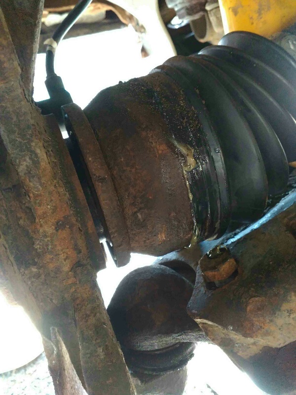

Zdravím, poslední prosba, jsem ve fázi viz foto. Stačí mi lehce pohnout poloosou a čep vyndat + vložit nový. Dovedu s ní pohnout ale max 0,5 centimetru. Neznáte někdo nějaký fígl?
Re: Začátečník - pár dotazů
Obrázek mi bohužel nejde vložit. Prostě potřebuji zasunout poloosu více dozadu nebo do strany, jinak se mi čep nepodaří vyndat. Nemáte někdo zkušenost?
To je ono..

ten obrázek je vzhůru nohama? Tenhle způsob kloubu mi připadá poněkud zvláštní Vždy byl směrem k poloose šroub a kloub se vytahoval ven do prostoru Kolik tam máš vlastně ramen? Horní a dolní ? tak asi budeš muset demontovat celou těhlici a vyjmout poloosu a nebo zkus sundat ten kloub z ramena a pak s těhlicí hnout tak abys dostal poloosu z náboje , nejlepší by bylo to zavěšení prostudovat.....
Tak se zadařilo, musela ven celá poloosa...Ale aspoň se vyměnila praskla manžeta. Díky za rady !
