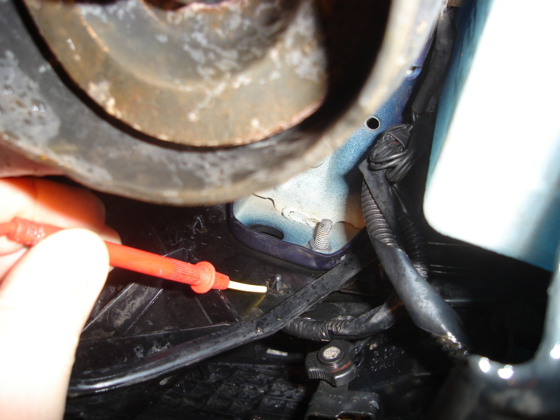

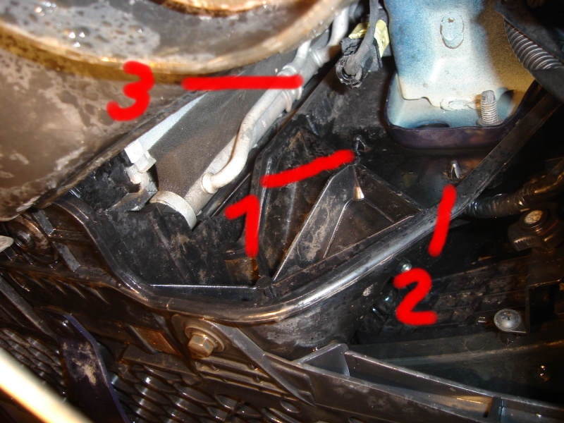

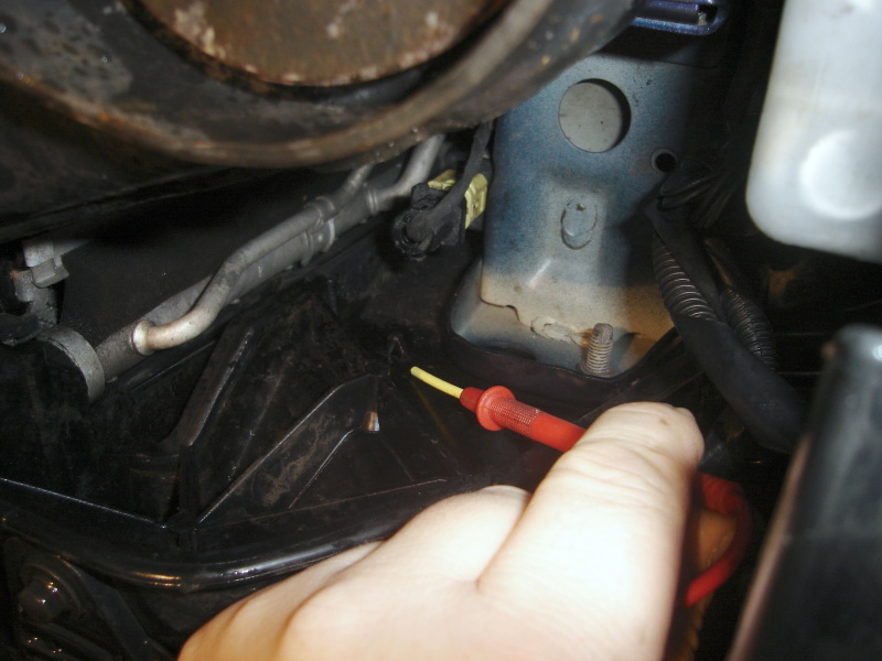

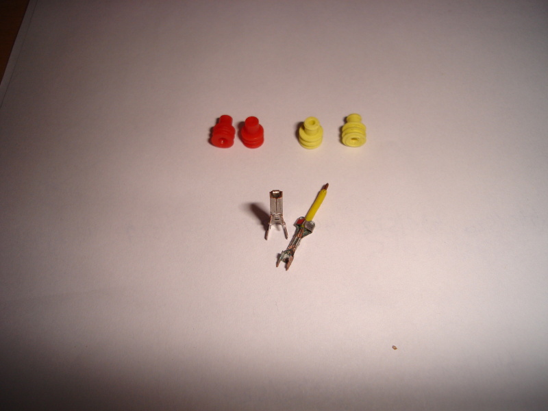

tady mas par obrazku, na tom jak jsou pozice 1 2 3 tak 1 je cidlo teplomeru a 2 je plastova objimka kabelu, toto je treba vyckvaknout a pak si to povytahnes a mas k tomu pristup pokud mas vadne cidlo tak vymenit,u mne to byly uhnite kabliky v konektoru, viz posledni foto,sehnal jsem je v autodilech sice ne original konektory ale pasovaly do plastoveho obalu konektoru a (byl hrubsi nez orig tak jsem ho trochu priohybal tak aby na samci v teplomeru drzel )
kdyz to budes mit spravene tak musis odpojit baterii (-pol) aspon na 10 minut pak zapojit a teplomer by mel ukazovat spravne hodnoty pri vypnutem klicku

cidlo ze spodu neni videt,jsou videt jenom ty jazycky jak to nacvaknes do plechu,kdybys ho chtel videt tak musis sundat naraznik,je tam malo mista ,jak ty drzaky vycvaknes tak na kabliku to pak vysunes kolem prave mlhovky do prostoru,na fotce DSC 04078 je videt kablik jak jde tesne nad serizovacim sroubem na mlhovku a jde do svazku kde vede kablik na zarovku mlhovky,jinde se teplomery nedavaly

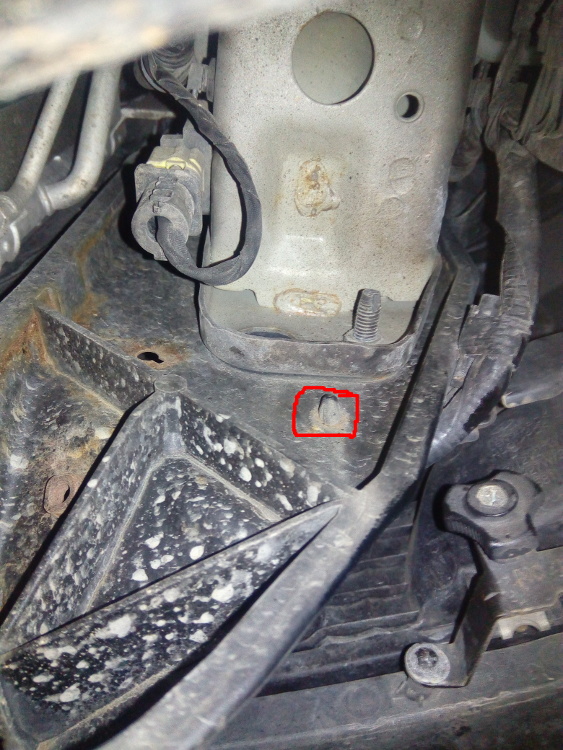

Mě osobně přijde, že je onen kabel vidět i částečně i když se neleze pod auto a dívá se ze správného úhlu přes nárazník vedle mlhovky. Minimálně je tedy vidět ta přázdná díra na dané čidlo, ale když máte šikovnou ruku a dobrou prostorovou orientaci, tak ten kabel jde i nahmatat (pokud tam tedy je, jedná se o rozvětvení svazku k mlhovce). Tedy za předpokladu, že nejsem zcela slepej a vyfotil jsem správné místo (když jsem se konečně pod to auto dostal).
Než si vyslechnu připomínky na tu špínu, tak věřte, že i mě se to auto v takovém stavu nelíbí, ale bylo chvíli po dešti a s focením jsem vůbec nepočítal
