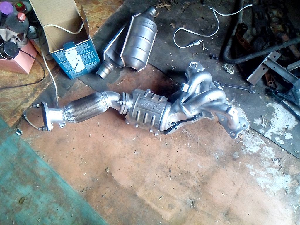

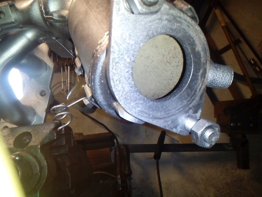

Motor má nevyhovující pístní kroužky. Ty jsou v podstatě čerpadlo na olej, což sebou nese sníženou kompresy, obrovské zakarbonování pístů a spalovacího prostoru, zanesení katalyzátoru. U katalyzátoru se uvádí životnost kolem 150000 km, záleží na spotřebě oleje.
Dělal repasi motoru, katalyzátoru. Pro opravu katalyzátoru jsem použil univerzální katalyzátor AMP.A807 - Euro4. Na obrázku je vidět rozříznutí. Vnitřní keramiku v prižném obalu jsem vsunul do katalyzátoru, pilkou zařízl přecnívající konec a v polohovacím přípravku složil a zavařil.
http://www.autobaterielevne.cz/zbozi/48 ... 2500cm.htm
- po repasi2.jpg (175.42 KiB) Zobrazeno 3414 x
- po repasi1.jpg (114.59 KiB) Zobrazeno 3414 x
