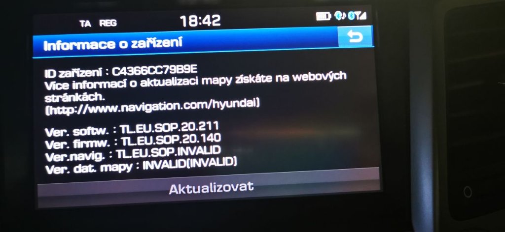

@ob3l1x: takze som to otestoval na najnovsej verzii navigacie a nefunguje to, zrejme okrem tohoto treba spravit este nieco ine, alebo ten zavadzac je nekompaktibilny s najnovsou verziou navigacie. Pri stlaceni tlacitka settings iba zobrazi info okno o navigacii, neotvori windows. Jedine co viem je listovat obrazky radii

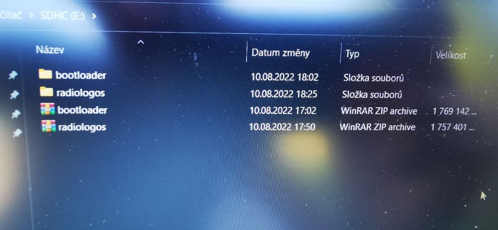

Milan skus to hodit na sd kartu. Ked je to na sd karte tak sa to spusti automaticky nie je potrebne ist do win potom daj vediet ci to ide

ide vam to aj na autach vyrobenych v roku 2017?

Loga stanic FM
Rosco neviem ja mam 2016 a ide vpohode ale mozno mas rovnaky problem ako Milan.
Skus to nahrat na SD kartu a tak dat do auta (tam sa to spusti automaticky, nie je potrebne ist do Windowsu)

Vyzera to, ze zatial 100% funkcne na modeloch 2016.
Prosim o test na modeloch 2017 resp. 2016 po aktualizacii sotftware/firmware.

Loga stanic FM
Kovalski mysli ze problem pri novsich modeloch je len ked to spustas z usb. Ked sa to nahodi na SD kartu malo by to ist vpohode (staci to len raz dat na kartu a spustit a potom sa moze zmazat) tie loga to nahra do internej pamate navigacie
