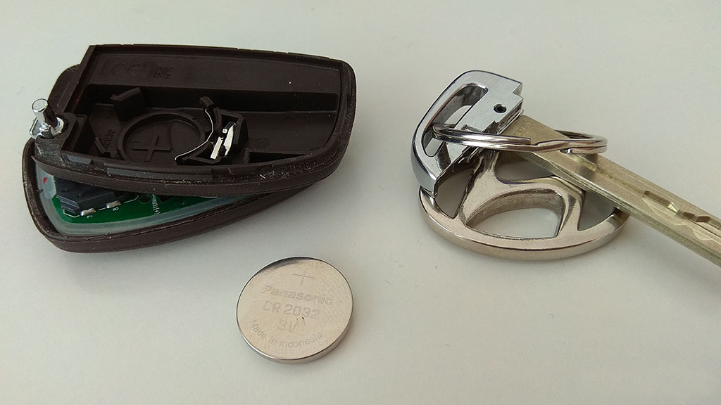

Poradíte jak vyměnit baterii v dalkovám ovládání i40. Nějak na to nemůžu přijít a nevím jestli můžu zabrat a "rozloupnout" ho aby se nějak nepoškodil

Jde to docela bez problému. Stačí vytáhnout klíček a jeho konec se právě vejde do takové drážky vedle otvoru pro klíč a opatrným otočením se celý ovladač rouzlouskne na dvě půlky. Pak už jenom vyměnit baterii a sesadit dohromady. Opravdu se není čeho bát.

Jen jste mohli někdo napsat, jaká baterka tam je, pokud jste to psali, omlouvám se, nepostřehl jsem to. Je tam 2025, 2032 nebo jaká? Abych to nemusel zbytečně louskat jen kvůli přečtení...

v facelift je 2032 ale pocitam ze by mohla byt i v drivejsich verzich

U ovladače (I30 II) s otočným "vystřelovacím" klíčem je nutné zadní krytku ovladače se samolepkou odpáčit rovnoměrně po obvodu krytky směrem nahoru. Ta jen po malém násilí :) vyskočí a ukáže se baterka CR 2032. Zpátky pak jen krytku namáčknout ...
