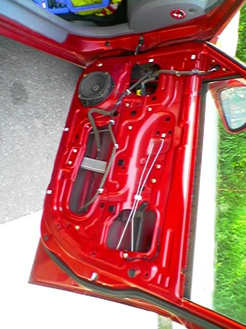

tomas.holoube
Příspěvky: 291
Registrován: 11 říj 2006, 18:38
Bydliště: Východ
Příspěvek od tomas.holoube »
jo potvruju já mám ve předu 165 mm axtony,středobasové komponenty a výškovéu sloupku a palubky, ale jinak jsem tam měl origoš 165 mm nějakej humus reprák - moc to nehrálo

tomas.holoube píše:jo potvruju já mám ve předu 165 mm axtony,středobasové komponenty a výškovéu sloupku a palubky, ale jinak jsem tam měl origoš 165 mm nějakej humus reprák - moc to nehrálo
Ja som to dneska pozeral a mam tam v predu v dverach nejake sumitka original.Len ako si tam dostal 165 ked teraz su tam nejake105 a hlavne ako si to upevnil to si vybral tu plastovu sprostost co tam je co drzi reprak? a potom aku hlbku?Ked je tam lista ktora nepusti!!!!
