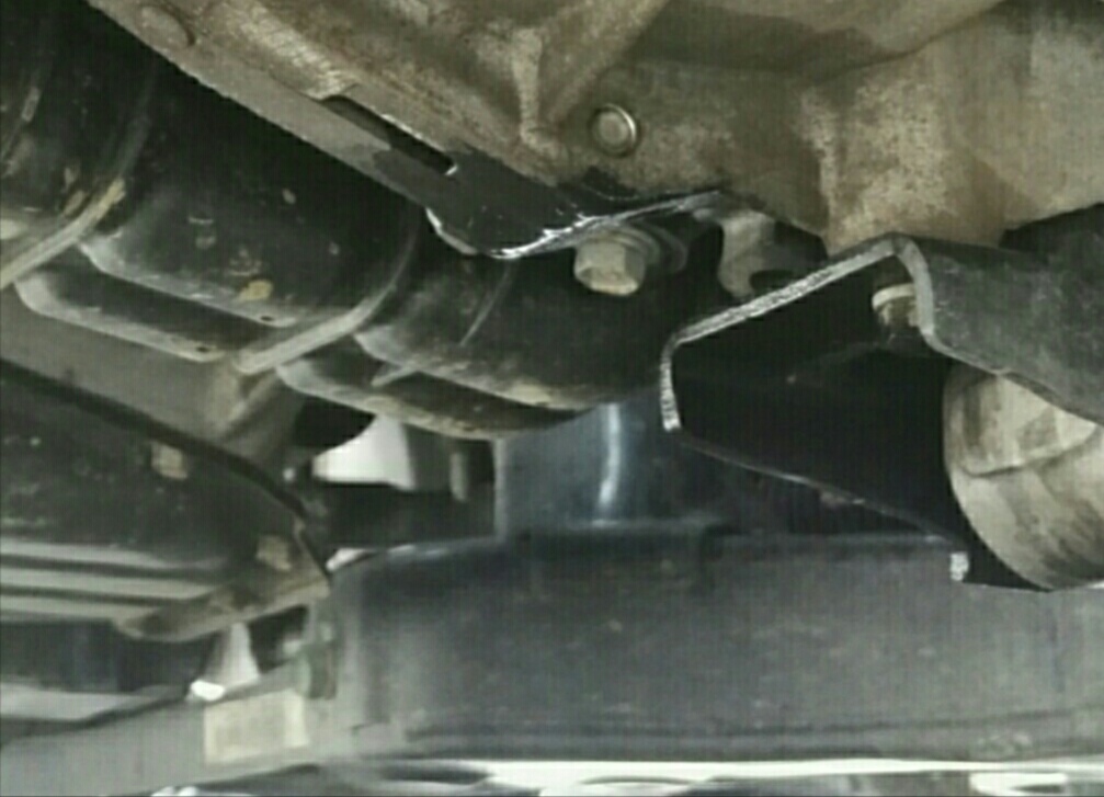

Dobry den, dnes jsem nasel pod autem nekolik cernych fleku. Pravdepodobne olej. Prikladam foto, nevite co by to mohlo byt? Auto I30 1,6 kombi 2014. Dekuji

vypadá to na netěsnost gufera klikové hřídele směrem ke spojce a nebo mrkev ze strany převodovky, pokud se olej dostane na spojkovou lamelu, tak začne prokluzovat a zničí se spojka a nepojede. Známá závada u prvních i30 mk2 co jsem tady tak četl. Prý korodovala hřídel nebo tak něco. Rozhodně se vypravte do autorizáku.
Případně se podívejte jestli nemáte nadbytek motorového oleje, to by taky mohlo způsobit tento problém, protože pak může být statická hladina na úrovni gufera (hřídelové těsnění).

Ahoj, kolik máš najeto / jaký je rok výroby ?

Najeto cca 36 tis. Km. Rok vyroby 2014. Diky

Presne toto jsem mel od oleje, kdyz mi tekl olej z prevodovky na spojku. Vyzkousej jestli ti neprokluzuje spojka pri plnem plynu. Auta z prvni poloviny 2014 tim trpela snad vsechna.

Zkousel jsem, ale zatim neprokluzuje.....jiz jsem objednanej do servisu a uvidim.

Jak si dopadl v servisu? Já mám to samé i auto stejný rok výroby. Do servisu jsem objednaný za měsíc tak uvidím.
