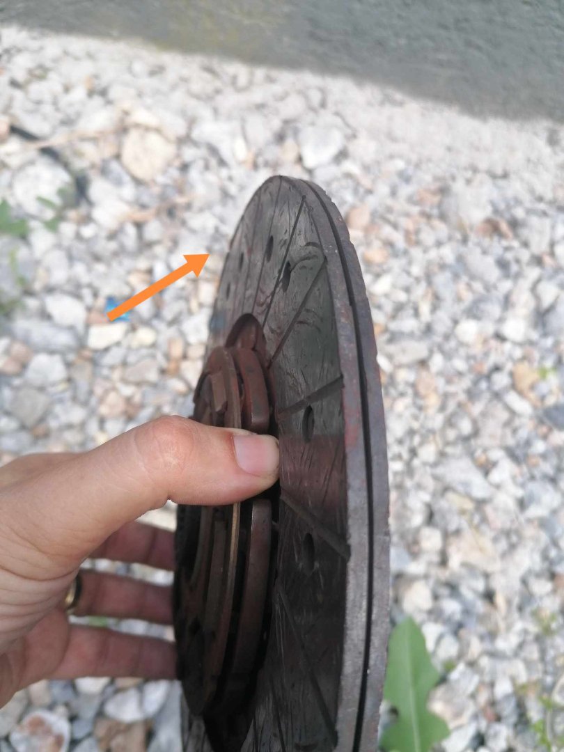

Dnes sme menili spojku, keďže už nejaký čas išlo ťažšie zaradiť rýchlosti, najhoršie to bolo zo spiatočkou. Všimnite si na fotke pravdepodobne príčinu. Pri 198tis najazdených km je lamela takmer ako nová, ale keby mala aspoň o 2mm menší priemer, tak hranka na kraji by nevznikla a tento problém by nevznikol. Lamela by vydržala ďalších min. 200tis km aj viac.
Ale ten výčnelok na kraji spôsoboval, že spojka úplne nevypla a preto to ťažšie radenie. /podobne ako na ojazdených brzdových kotúčoch na kraji po obvode/

Odsustruzit prebytocny materiál a šup späť :lol:

Dobrý nápad olcitak :D Keď niekto chce, darujem komplet zachovalú, len trošičku osustružnú spojku :D/
