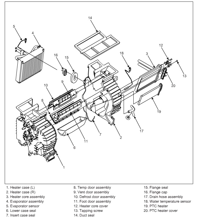

Dnes jsem zjistil, že mi topí jen pravá strana auta..... Z pravých výduchů jde teplý vzduch, z levých výduchů vzduch studený. Že by nějaký pohon klapky? Nemá s tím někdo nějakou zkušenost?

že by toto?
že by toto?

Tak kontrolou jsem zjistil, že actuator pro natáčení klapek je v pořádku a vše pracuje tak jak má.....nic se tedy měnit nemusí. V tom případě jsem z toho jelen :-k

to je divne.. a tupi ci to na vsetkych rezimoch? (sklo/ nohy/...
ja by som ako laik tipoval ze to bude nieco niekde v hadici, resp bude to hadicou. Rozoberaniu sa ale asi nevyhnes

Jo jo, topí to ve všech režimech, ale pouze na pravé straně. Jestli myslíš přívodní hadici do topení (pozice 3,19), tak ta je na vstupu horká. Ještě mne napadla taková blbost, jestli to topné těleso není z půlky zavzdušněné nebo nějak zanesené.... V loni jsem ale před zimou měnil nemrznoucí směs a topilo to v zimě normálně.
