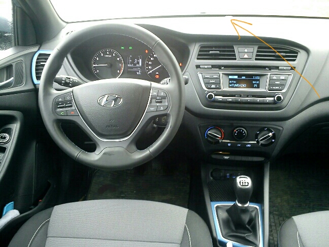

Neviete kde je senzor denneho svietenia. Zacali sa mi prepinanat svetla na stretavacie uz ked pridem do tiena a dlho trva aj ked pridem na svetlo kym sa prepnu na denne svietenie. V lete uz bola skoro tma kym sa prepli na stretavacie. Teraz uz o 17:00 ma prepne na stretavacie, kedy je este dost svetla. Myslel som ci nie je spinavy, ale neviem kde je.

Je to hore ako sa snažím ukázať na obrázku. :wink:

Matus 1981. Nepíšeš aký typ auta máš ale :hyu: i20 to má dolu na palubovke medzi otvormi na ofuk čelného skla a podla manuálu sa nemá zakrývať ani čistiť čističom okien alebo aj metalické tónovanie skiel tam robí problém skús ho otrieť handričkou jemne niekedy tam sadne prach a vlhkosť spôsobí že sa tam vytvorí film ktorý bráni funkčnosti.

Dole na palubovke jak sú tie ofuky
