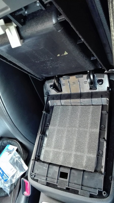

Zdravím všechny mamutáře 55. Tak se mi zlomila západka víka opěrky. Ta velká, do velkého prostoru. Nezbylo, než pátrat, kde jí koupit. Nakonec po úvahách objednání v zahraničí jsem objednal součástku na Worlparts.cz. Podle čísla. Velmi pěkné jednání ze strany firmy, nakonec součástka dorazila a jal jsem se ji vyměnit. Nic složitého, ale trochu přemýšlení to dalo. Takže.....postup:
1./ Otevřít kastlík opěrky a vyšroubovat dva šroubky na víku zevnitř, v zadní části víka.
2./ Vhodným plochým nástrojem který se vsune do otvorů kolem táhel zabrat směrem ven za vnitřní plochu víka. Na obrázku je rozebráno. Tato spodní plocha plastová je již jen uchycena za umělohmotné háčky, které zabrání vydrží a uvolní se. Toto se udělá po celém obvodu plastu.
3./ Místo, kde je západka je vlastně celá součástka uchycená na 4 šroubcích, viz foto. Pozor dva jsou menší a dva větší, patří na stejná místa při montáži.
4./ Vyndat celý předek víka s poškozenou západkou, odjistit pružinu západky na obou koncích, konce pružin jsou v dírkách. Vytáhnout kolík - čep západky, vyměnit za novou a složit v opačném pořadí. Přitom je trochu třeba zatlačit na spodní plast, aby háčky zase zaskočily a pak zašroubovat ty dva šroubky. Pak je hotovo.

Krásná práce a díky za návod.
