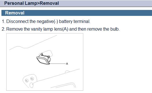

Podařilo se někomu někdy vyměnit žárovku pod sluneční clonou?
Když jsem se pokusil světlo vytáhnout, okamžitě se mi rozpadlo/rozlámalo.
Zajel jsem tedy na vrakoviště - to stejné se stalo pánovi, který se pokusil světýlka vyndat.
Téměř pouhý dotyk stačil, aby se vše polámalo a zničilo...
Pokud máte nějaký návod, jak to udělat šetrně, napište prosím.
Do OEM servisu se mi nechce, tam za to budou chtít pálku, pokud vůbec jsou schopni tohle ještě vyměnit, resp. zda se to vůbec ještě vyrábí.
Děkuji

podle GDS takto:

nulda píše:podle GDS takto:
Přesně tímto způsobem se vše doláme a světýlko je nepoužitelné:-)
Asi kluci korejští použili velmi levné plasty a nedošlo jim, že to člověk čas od času chce taky vyměnit:-)
