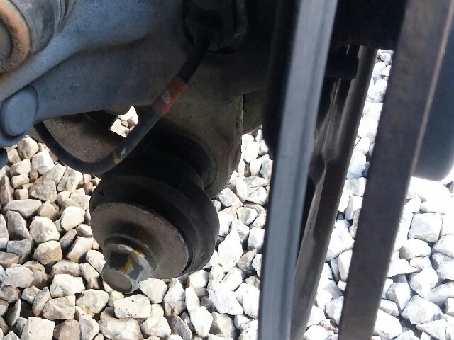

Podobny problem som mal aj ja, tiez som vyhadzal cely kufor vratane rezervy. Ale buchalo, to stale, dal som auto na zdvihak, zdemontoval zadne kolesa a nasiel pricinu. Neviem ako sa to vola a naco to sluzi, ale vymenili to v ramci zaruky.

Je to Silenblok, a riesi sa to aj v teme i40 pod tymto nazvom. Aj mne sa zdalo ze buchoce nieco v kufri a bolo to presne toto.

To samé mi začlo včera a je to ten tlumič vibrací.Vyndal jsem je oba s levé zadní strany a bylo po bouchání.Zkusím to přilepit mamutem a uvidíme.Zatím jezdím bez toho :wink:

Kempes píše: 07 kvě 2021, 14:46 To samé mi začlo včera a je to ten tlumič vibrací.Vyndal jsem je oba s levé zadní strany a bylo po bouchání.Zkusím to přilepit mamutem a uvidíme.Zatím jezdím bez toho .Už jsem to přilepil Mamutem a drží to v pohodě :hyu:

Existuje specielní šroub, ktery nahradi ty silentbloky. I40 na 16" kolech je maji z vyroby pokud se nepletu. Me tam taky neco rachoti jakoby tlumic byl vymlacenej. Je to hodne zvláštně cvakajici zvuk
