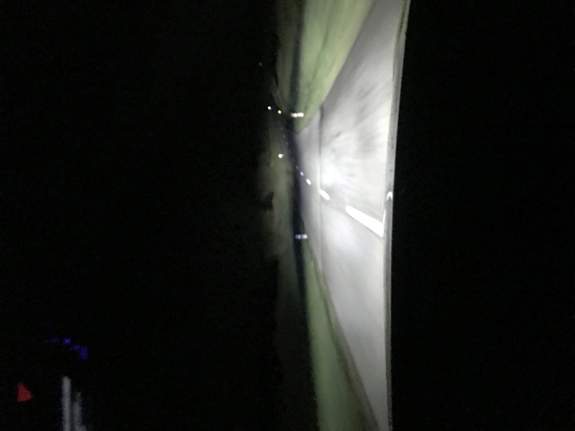

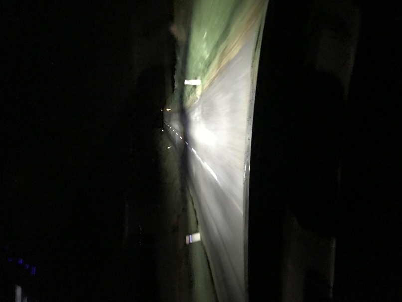

Zdravim kupil som novu i30 rok 2017 v noci ked idem medzi streatavacimi a dialkovymi mam cierny pas ma niekto tiez podobny problem ako ja?

Praveze som bol aj v servise nastavili mi to a ked sedime dvaja v aute tak ten cierny pas je minimalny ale aako nahle sadnu do zadu dalsi dvaja ten pas tam je...ci neni nejaka vyrobna chyba alebo co

Mne to nastavili tiez tak ze ked sedime dvaja v aute je to tam este trochu vidno ten cierny pas ale to by sa dalo ale ked do zadu sadnu dalsi dvaja dialkove svietia uplne vysoko a ten pas je ta velky a svieti to tak vysoko ze ani dialkove nemusim mat...tiez mi povedali ze sa to riesi len som chcel vediet ci ma aj niekto iny tento problem ako ja

Bola by daka fotka o co sa jedna a na co sa zameriat na tych svetlach.

Bola by fotka len neviem ako ju tu mam pridat

Nejde mi to vobec ...ak chcete napiste sem email poslem vam tu fotku tam

Jestli chceš, pošli foto na ->axel.foley(@)seznam.cz<- a vložím ji sem.Miroslav11 píše:Nejde mi to vobec ...ak chcete napiste sem email poslem vam tu fotku tam
