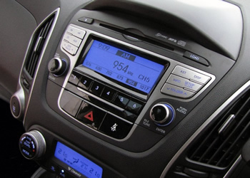

zdravým chcem dať cuvaciu kameru bude mi fungovať na toto rádio dik
Hyundai ix35 2L benzin 120kW r.v.2010
Chasnik
Příspěvky: 4140
Bydliště: Litoměřicko
Re: parkovací kamera
Příspěvek od Chasnik »
Na tomhle rádiu rozhodně ne, ten displej je úplně jiná kategorie.

Můžeš si koupit kameru s Wifi přenosem a obraz přenášet na telefon...
