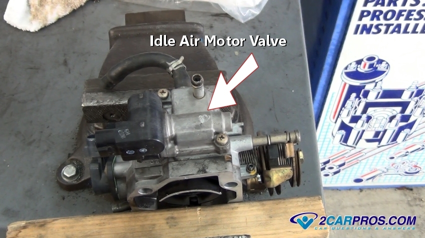

rudolf.tomka
Příspěvky: 344
Registrován: 19 čer 2011, 18:12
Bydliště: Zborov -Slovensko
Re: volnoběh motoru G4GC
Příspěvek od rudolf.tomka »
https://www.autodoc.cz/autodily/volnobe ... /18207-2-0 odporúčam skontrolovať a prečistiť ...

Stonepet
Příspěvky: 271
Registrován: 30 říj 2013, 16:06
Bydliště: Ostrava
Příspěvek od Stonepet »
rudolf.tomka píše:https://www.autodoc.cz/autodily/volnobe ... /18207-2-0 odporúčam skontrolovať a prečistiť ...
Máš pravdu, na ten jsem zapomněl, ten jsem také čistil, byl zanesený fest.
