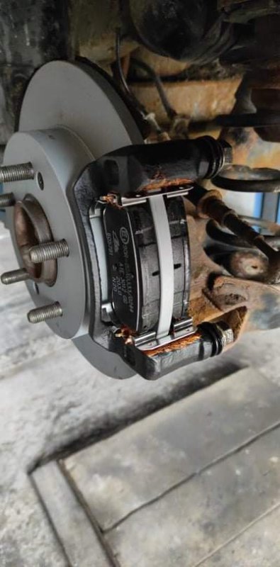

zdravim,mame ix20 a na stk zjistily slaby ucinek na leve zadni kolo,na rucni brzdu.doslo k vymene kompletne brzdice i z deskama plus lanovody.Bohuzel zadna zmena.otazka kde je chyba?

prave ze u ostatnich aut nikdy nebyl problem,jedine ,ze by byl jeste kotouc v prdeli.dnes to musim rozebrat a uvidime kde je zadrhel.Pokud by se pricina nasla,dam vedet.nafocene to mam,dam toi s obrazky

No jestli tam je "bubnokotouč" je pro stejnoměrný účinek udělat tohle:
-povolit lanovody a zkontrolovat jejich bezchybnou funkci.
- pak sundat kotouč
- zkontrolovat zda excentr páky v "mechanickém prasátku" je v základní - tedy co nejužší poloze - aby ta páka od lanovodu při sebemenším pohybu začala roztahovat prasátko
- matkami na prasátku ručky seřídit tak aby pakna jemně šuchala o buben kotouče , tedy několikrát sundat bubnokotouč a zkoušet......
- pak nastavit lanovody na těch cca 5 zubů, tedy aby do zatažení se ozvalo 5x cvaknutí..... a aby rozdělovač lanek byl kolmo k ose vozu......
Takhle seřízená brzda na obou stranách brzdí stejně, ale je to hrozná drbačka.....

takze dnes kompletne rozebrane.lanko sundane a paka zabira cirka jedne ctvrtine.kdyz paka jse vrati zpatky desky selesti coz je v poradku.Lanka pri dotazeni jdou rovnomerne.zitra to zkusime na rucku pri jizde.musi jit do smyku.ale zas aby jse neprehrivaly kotouce.Jo to hlavni jsem zapomel jsou tam jen kotouc s brzdicem

dokezes si predstavit ,ze odejdou brzdy a v nouzi zastavit na rucku.pokud oba kola nejdou stejnomerne stk to neprojde.jinak nozni brzda funguje v poho,jen ta rucka mi dala zabrat.Dnes konecne udelane.jeste vic jsem otocil pistek ven,tak aby byla co nejmensi mezera mezi vnitrni deskou a pistkem,pak uz jen usadit a rucni brzdi na obe kola zitra opakovacka na stk.chci tady jeste vlozit foto-
