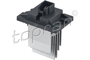

Vypadá asi nějak takto:

Našel jsem na internetu za 223,-Kč.
- Odpor s chladičem.jpg (11.5 KiB) Zobrazeno 6411 x

Zdravím,je to takové malé kurvítko.Na garanci se mění díl,jinak se opravuje celkem často.
Na fotce výše je vidět jak se odpojí letovaný spoj,stačí připájet zpátky,ale je nutné prohnout plíšek na opačnou stranu.Třeba přes šroubovák,má tendenci se sám odtrhnout.Po této úpravě se závada už neopakuje,není nutná výměna dílu.
