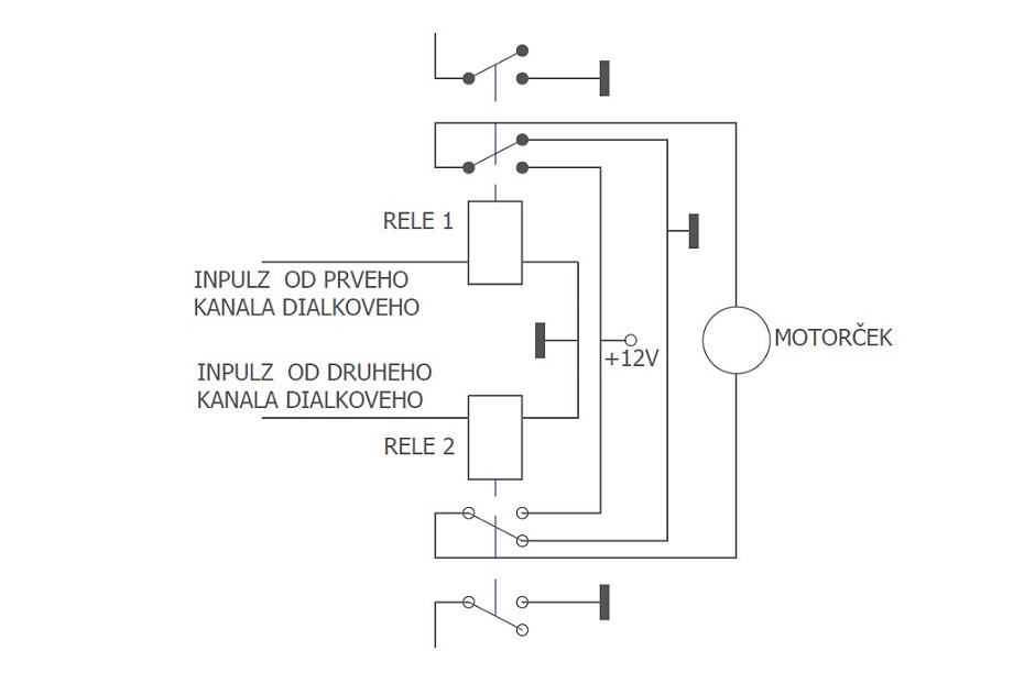

Predpokladám, že po otočení klučika vo dverách sa ti ostatné otvoria.(zatvoria)
Pokial ti tento systém funguje, stačí ti dať namontovať dvojvodičový motorček do vodičových dverí, kupiť dvojtlačítkový (dvojkanálový) prijímač s vysielačom, samozrejme, preba doviesť do dverí káble. Ak pojdeš do servisu, urobia ti to na počkanie (tak 1-1,5 hodiny). Teoreticky môžeš mať problém s otáčaním napatia na motorčeku, po zatlačení dialkového, môžem sem dať schému z relátkami na otáčanie napatia.
Dal som do jpg:
Dal som do jpg:
