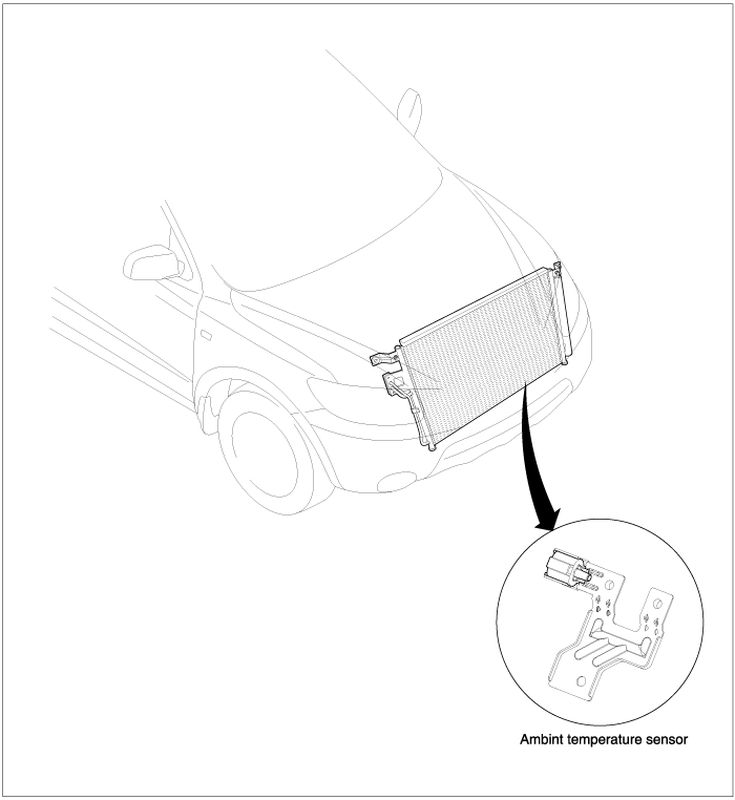

Vie mi niekto poradit kde je cidlo vonkajsej teploty .Bol som v umyvarke a odvtedy mi ostala teplota na 12 c a vobec nereaguje pocitam ze asi bude niekde pri chladici neviem dakujem za odpoved

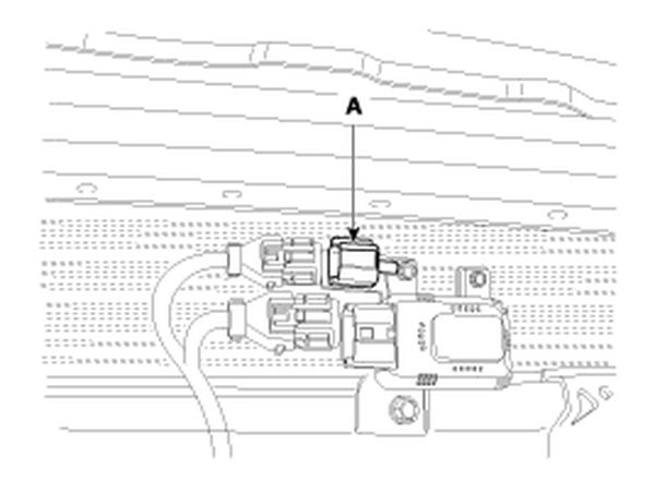

Je vpredu, dole pred chladicem na plechove konzolce, ktera je myslim chycena hned na nejakym ramu, ktery je za naraznikem.
