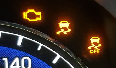

Ahojte, mam 130tis.
Mam pocit, ze dlhsie toci kym nastratuje, to si pojdem pozriet sviecky ale uz dvakrat mi ostalo svietit nieco co neviem co je.
Vyzera to akoby sa kazil stabilizacny. Lebo ak vypnem stabilizaciu ikonka vyzera rovnako ale je pod nou OFF. Auto v takomto rezime ide akoby na 3 valce. take je divne, taha sa dovyssich otacok na volnobehu.
Ikonka zmizne po dalsom starte a opat sa nahodne cca v dvojtyzdnovom intervale objavi.
Kym pojdem na pocitac mal niekto podobny problem?
Tusi niekto co je to za kontrolku?
Dakujem.

Je to kontrolka ESP. Ak je ESP počas jazdy aktívne, tak bliká. Ak svieti trvale, v systéme ESP je chyba.

tak problem, bol vyrieseny. bol to snimac vackoveho hriadela, preto sa dlhsie startovalo, RJ esp sa nerozbehla spravne a cele to blblo. po vymene vsetko ok.
