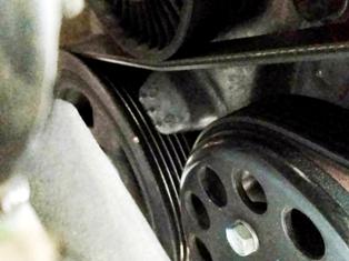

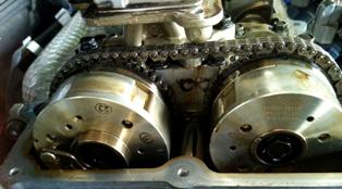

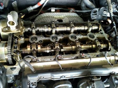

Tak jsem to teď nastavil tak jak by to mělo asi býti co jsem vyčetl ale stále stejný zvuk.. Zvuk je furt stejný ikdyž řetěz přendám o dva zuby tak furt stále stejný zvuk... ale vím že to je nastavené teď správně což je vlastně nastavené stejně než jsem se v tom začal vrtat... ikdy ta značka-čárka na pravé vačce ( nejde moc vydět se úplně nepotkává se značkou na levé vačce při bodu KLIKA 0 !... je trochu níže... Nevíte zda kolo na klice je na klínku nebo stáhle v kuželu ? Kdo vý jestli to není přetočené tam.. ale díky všem... věřím tomu že když to pak projedu tak to třeba řechtaj hydroštely chce to zahřát a natlačit tam olej jaký to bude mít zvuček pak no...

- Příspěvky: 911
- Registrován: 30 kvě 2015, 16:45
Re: Cvakání od hlavy na Hyundai i30 1.6 88kw Rozvody rozhoze
diky za fotky

- Příspěvky: 9
- Registrován: 11 kvě 2018, 15:05
Co jsi zjistil podle fotek co máš na emailu ? Já bych řek že to je takhle nastavené tak jak má. Vačky +-čárkama proto sobě při klika poloha 0 a na vačkovejch kolech kde jsou znažky(tečky) je to 11 článku od tečky k tečce a tečka je pod článkem u řetězu né pod čepem u řetězu takže asi složit a pak hledat problém jinde no...Video se zvukem dnes zašlu
pokud je ten motor stejné koncepce rozvodů jak GDi, tak žádné hydroštely nemá a ventily se seřizují jednou za čas...jako třeba u staré škody favorit apod, jen tady to bude spíše talířkama/podložkama, protože to je DOHC...pavelkrtecek1 píše:Tak jsem to teď nastavil tak jak by to mělo asi býti co jsem vyčetl ale stále stejný zvuk.. Zvuk je furt stejný ikdyž řetěz přendám o dva zuby tak furt stále stejný zvuk... ale vím že to je nastavené teď správně což je vlastně nastavené stejně než jsem se v tom začal vrtat... ikdy ta značka-čárka na pravé vačce ( nejde moc vydět se úplně nepotkává se značkou na levé vačce při bodu KLIKA 0 !... je trochu níže... Nevíte zda kolo na klice je na klínku nebo stáhle v kuželu ? Kdo vý jestli to není přetočené tam.. ale díky všem... věřím tomu že když to pak projedu tak to třeba řechtaj hydroštely chce to zahřát a natlačit tam olej jaký to bude mít zvuček pak no...
