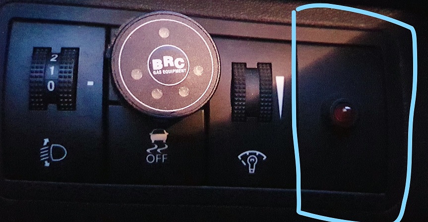

Když při ježdění před tou cestou začala problikávat červená LED vlevo od volantu (jak je intenzita osvětlení, tlačítko ESP,..) při brždění jsem si řekl, že je opravdu čas. Po návratu jsem objednal nové destičky a jel je ke kámošovi vyměnit. To už ledka svítila při každém brždění. Destičky jsme vyměnili, mechanický kontakt co píská ještě načatý nebyl. Brzdovka byla trochu pod MAX, tak dolita. Jenže když jsem jel domů, ledka svítí při brždění pořád. A taky, čehož jsem si předtím asi nevšiml, i při pomalé jízdě do kopce, jak se to tak pohupovalo. Odpojil jsem kontakt na nádržce s brzdovkou bez jakýhokoli efektu. U destiček žádný dráty, co by něčemu napovídaly nebyly. Tak studium návodu k obsluze, abych zjistil, že ta ledka tam systémově, teda v manuálu vůbec není. U návodu k plynu jsou popsaný jen ty 1+4 ledky na spínači. Tak nevím, co se jí tam nelíbí. Normální kontrolky EPS a brzdy mezi budíkama fungují tak jak mají a tedy normálně nesvítí.

1.) Vůbec netuším o jakou led se jedná (v palubovce u přístrojů nebo ty u tlačítek vlevo....)

Takže co za symbol na té kontrolce je? Co to vyfotit ať víme o kterou kontrolku se jedná.

Rychlá fotka, myslím, že na vysvětlení stačí..
Podle všeho je to tam dodělávané a to je v tomhle autě snad jen ten plyn
Svícení souvisí s pohybem, při klidné jízdě nic, jak to trochu drncá, tak problikává. Při brždění vždy. Koukal jsem na tu nádobku s přímazem, ale zdá se mi, že je tam tekutiny ještě dost na to aby to takhle signalizovalo. Ale nevím, jestli to souvisí..
Plynový systém je BRC Sequent 24, zkusím pohledat návody (ten který jsem našel o téhle kontrole neví..) a zavolat do AGC Strakonice, kde to montovali.

Je to dodělávané, takže jen předchozí majitel potažmo ten, kdo to namontoval a zapojil ví, k čemu je to kontrolka.
Připouštím, že logiku by mělo, kdyby to hlídalo hladinku přímazu .

Je to hlídání hladiny přímazu, začíná problikávat, když je v nádržce cca 20%.

Super, tak to jsem rád, že vím.
Jdu se po nějaké podívat ať to nemrká. No a radší preventivně k nějakému plynaři to zkouknout. Od koupě v Áčkách jsme na tom nalítali asi 40k, zatím se to nedoplňovalo a tak mi poslední dobou příjde, že na 1,6 to zas tak moc netáhne....

Tak mazivo doplněno, kontrolka zmlkla.
