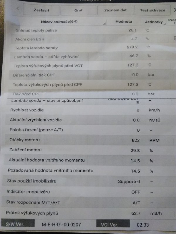

Mám stejnou zkušenost se servisem Hyu. Bliká Check, regenerace se stále spouštěla, ale vždy přerušila. Chyba trvalá regenerace a regenerace nemohla být dokončena - nebylo dosaženo požadované teploty. Technik v servise řekl že by mu diag hodila chybu kdyby nějaké čidlo nefungovalo. Koupil jsem si tedy svoji diag a čidlo teploty psalo tak jako kolegovi 127C. Vyměnil jsem čidlo a spotřeba klesla na 6,9, teď v zimě 7. Bohužel mi kvůli tomu nejdříve vyměnili DPF filtr, teď už se ví že špatné bylo čidlo. Přesto kontrolka dál bliká a tentokrát diag píše hodnotu diferenčního tlaku mimo rozsah, v praxi stále nula a hodnotu atmosférického tlaku stále stejnou. Koupil jsem i origo nové čidlo tlaku, ale závada pořád stejná. Nemáte někdo podobnou zkušenost?

ja mám konce výfukov čierne teda, keď tam dám palec do výfuku mám ho od sadzi ,ale nie dajako moc.Auto nedymí iba pri nastartovani studeného motoru trochu z dimý na bielo.Neviem či je DPF vykuchaný ,alebo nefunguje,Nedá sa to zistiť aj inak ako cez diagnostiku ?
Pripadne môžu by konce výfuku čierne aj pri nesprávnom fungovaní EGR.
Ten som menil minuli týždeň nakoľko auto neťahalo.Teraz ide ako raketa.
