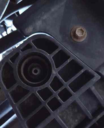

Výměna chladicí kapaliny u i30 CRDi 85 kW, automat. klimatiz
Použito: 2 l zelené chl. kap. CS ANTIFREEZE G JKS v ceně cca 109,- Kč/l + 5 l destilky.
Chladicí směs se vypouští jednoduše plastovým kohoutem, který je u chladiče vlevo dole po straně (když koukáte na auto zepředu). Zespodu není žádný šroub, jen výpustný otvor - viz foto. Na zachycení staré směsi používám vyřazený nerezový dřez se zalepeným odtokem (chytám do něj i olej). Otevřel jsem víčko vyrovnávací nádržky, zapnul klíčkem elektriku a topení nastavil na max. Je potřeba otočit kohoutem o více závitů, aby stará směs začala vytékat. Vytekly cca 4 litry směsi bez zákalu, přestože jsem nejméně 4 roky neměnil. Pak jsem cca 1l destilky propláchl. Zavřel jsem kohout a otřel zbytky směsi okolo něj. Následně jsem naplnil novou směs namíchanou ve 2l PET lahvích v poměru 50:50 (směs je nemrznoucí do cca -35 st. C). Směs sahala po naplnění v nádržce někam mezi MIN a MAX. Část destilky mi zbyla na případné doplnění.
- Výpustný otvor zespodu
- Výpust.jpg (10.12 KiB) Zobrazeno 7846 x
