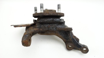

Čekal jsem, že někdo napíše nebo dá fotku, jak to vlastně vypadá, nakolik je tam místo zezadu atd.

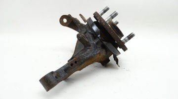

Kájo :D teď už vím že jsi chtěl fotečku kolik je tam místa a jak to udělat co nejjednodušeji. Ale ono to kolikrát nejde jak si člověk představuje 8-[
Tu máš fotečku jedné sundané těhlice s urvaným šroubem a máš to vyblejsklé s tou škvírou na natláčení nového šteftu. Příjemnou zábavu přeji. :wink:

No jo vypadá to, že tam moc místa není, ono se už nějak nemyslí na věci jako je třeba výměna strženého šroubu u kola a i jiné maličkosti. Aby jsi se kolikrát dostal k něčemu, abys rozebral celý auto. např. kdysi jsem potřeboval připojit u Feldy Jablotron alarm na ř.j. centrálu.... měl jsem pocit, že první co na montážní pás ve škodovce přinesli byla jednotka centrálu a pak k tomu dodělali zbytek auta :D
Teoreticky by se měl dát náboj vylisovat - vytlačit z vnitřního kroužku ložiska, ale stejně musíš dostat ven z náboje tu drážkovanou mrkev poloosy, takže kvůli manipulaci bude asi nejlepší stejně těhlici vyndat a pak laborovat s vytlačením náboje. Některé auta už nemají ložiska ale vše je rovnou složeno v náboji a nedá se to rozebrat - vyměňuje se celý náboj, ale v tom případě je náboj na těhlici přišroubován typicky 4 šrouby.....

Dík moc, ano, tohle jsem potřeboval...
