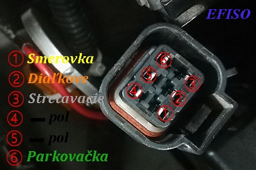

Ahojte.ma niekto skusenost so zapojenim,atd?dakujem

Dám ti popis svorkovnice .Ak máš záujem tak si to napoj podľa toho . Určite k tomu bude pribalena schéma zapojenia tak sa jej drž. Prívod bude z parkovačky pin 6 zelený kábel . Signálový na stretavacie pin 3 šedý kábel a mínus pol pripojiť na hmlovkovy mínus pol alebo karoséria auta (prekostrovaci bod) Po rozsvietení stretavacich svetiel majú denne svetla zhasnúť .
Osobne nevidím vtom veľký zmysel keď budeš musieť stále manuálne prepínať medzi denným a "nočným " režimom . (Dúfam že sa nepripojíš k skupine "bystrozraký" ktorý za šera a dažďa jazdia na dennom svietení. ktorí vidia iné auta zo stretavacím osvetlením a myslia si že sú rovnako viditeľný pre ostatných keď majú denne svietenie )
Ja nechávam svietenie na AUTO a neriešim,svetelný senzor prepne osvetlenie pristrojovky podľa vonkajšieho osvetlenia (teraz troška skôr prepína na nočný režim lebo slnko zapadá pod menším uhlom)
svietim trvalé stretavačkami hoc v lete je to hlúposť ale zákon je zákon . ak chceš isť do denného svietenia tak prosím ja osobne po skúsenostiach z LED žiarovkami bi som do denného svietenia nešiel ! .
Dúfam že ti foto pomôže, nech sa ti darí pri každej práci

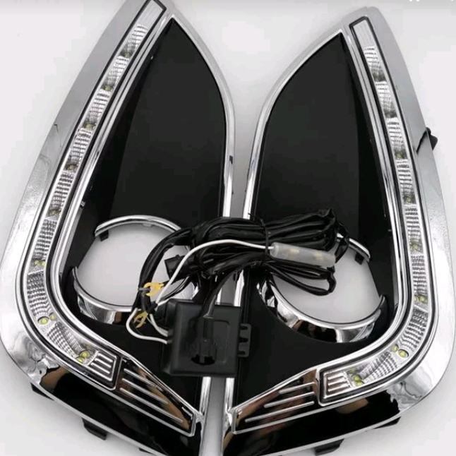

ešte schéma
