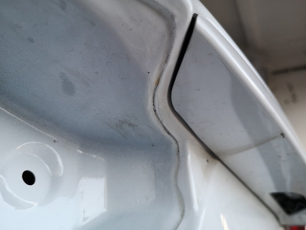

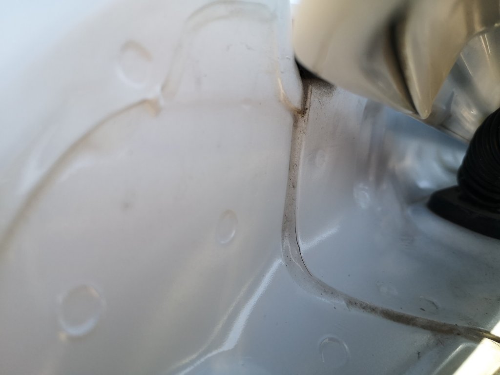

Dnes som na otvorených zadných dverách náhodou pri umývaní špiny handrou narazil na popraskané miesta pri zadných svetlách. Vyzerá to na zlé zvary a prasknutie farby na oboch stranách? Naviac to vyzerá, že to už začína hrdzavieť. Rok výroby 2016, mám ho 2,5 roka.
Na obrázkoch je v rohu výrez vyfotený bleskom. Stretli ste sa s niečim takým? Budem reklamovať a predpokladám, že by nemal byť problém to uznať ako výrobnú vadu. Moje prvé auto, funglovka a nedokážem si predstaviť, že ešte niekedy budem po všetkých skúsenostiach s nadšením kupovať nové auto, ak vôbec. Najlepšie auto, služobné auto...
- zadnedvere-vlavo.jpg (211.37 KiB) Zobrazeno 4065 x
- zadnedvere-vpravo.jpg (214.58 KiB) Zobrazeno 4065 x

Něco soudruzi v Nošovicích dělají blbě Jednoznačně reklamace na záruku
Stálo by za to sundat ještě zadní světla...

Pokud je to ix20, tak to nezvládli soudruzi v Nošovicích , ale jinak naprostý souhlas - reklamace a oprava na záruku!

A tak to sorry,viděl jsem i20-opravuji

Až přijede žena z práce, tak se tam mrknu. Máme MY2013, ale zatím všechny defekty povrchu, které jsem našel, byly způsobeny lidským faktorem...

neturbo: Stejně jako kluci nahoře, doporučuji reklamovat. Servis by to měl uznat.

Tak u nás sice špíny přehršel v tomto místě, ale po očištění na laku žádný kaz. Tohle se někomu opravdu nepovedlo, jak psal petzl. Do servisu a reklamovat.

Mám teda pech, ale radšej nájsť a vyriešiť problém tu, než na samotnej karosérii. Kufor, kapota, predné blatníky a dvere sa vymeniť dajú, ale karosériu by som nerozdýchal. Nestačí, že som teraz zatieral rôzne ťukance od kamienkov v laku ktoré sa mi nezdali a chcel som plechy popredu ochrániť a nekašlať na to a teraz toto. Človeka to poteší a vôbec takéto veci nechápe moje okolie, ale ja im hovorím keby dali za auto také peniaze, tak tiež na to budú pozerať ináč. To sa niekomu hovorí, keď nemá žiadne auto alebo jazdenku. Ale voziť ich z roboty to áno, to sa každému hodí.
