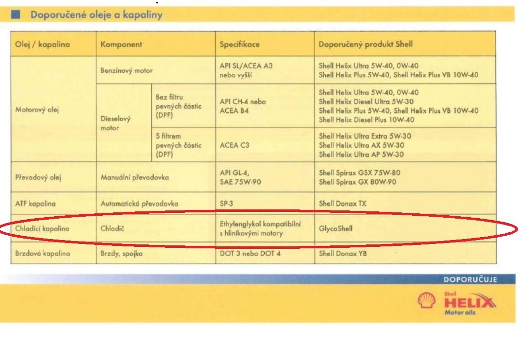

v manuále není přesný typ chladící kapaliny uveden. Mam i30, 2012, 1,6 MPI. Je tam pouze, že by to mělo být na bázi ethylenglykolu pro hliníkový chladič. Ten Fridex 48 tedy bude v pohodě nebo používáte něco jiného?

Používám Starline KA pro japonské a korejské auta - výměna po 10 letech........
A tu rovnou ředěnou si nekupuj, je to zbytečně drahý a kupuješ vodu :wink:

uz to tu bolo spomenute, H/K pouziva normu MS 591-08 a takuto kvapalinu najdes napr. v autokelly
