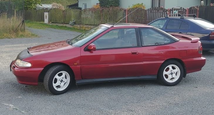

Tak sem se vybičoval k takový rychloakci a vyzobnul z bazoše nový papuče, dobrý ne? Každopádně když jsme na nich to auto viděl tak jsem se do něj zase zamiloval
Taky momentálně řešim garáž a Scoupáčovo uložení na zimu kde by se na něm mohlo trochu pracovat tak držte palce jinak bude stát před kanclem na štěrku pod plachtou.

To je krásná hračka ! Nové botičky jsou pecka!

S novými koly to prokouklo a za ty prachy paráda, ja budu za chvíli taky na dvojnásobku, ale pořizovací cena byla krapet vyšší. Nicméně manželka zatím neprotestuje.
