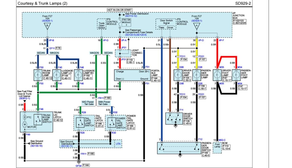

Čaute klubaci. Isto máte niektorí z vás dostupné elektro schémy. Potrebujem zapojenie tých dvoch lámp v kufri. Chcem ich oddeliť časovým obvodom,nech sa vypnú po stanovenom čase keď nie je zavreté veko kufra. Keď mi viete niekto zdielať schémy z Origo DVD budem nesmierne vďačný. Chcem sa pripojiť vo dverách na osvetlenie a nerád by som niečo "napichol" len tak.

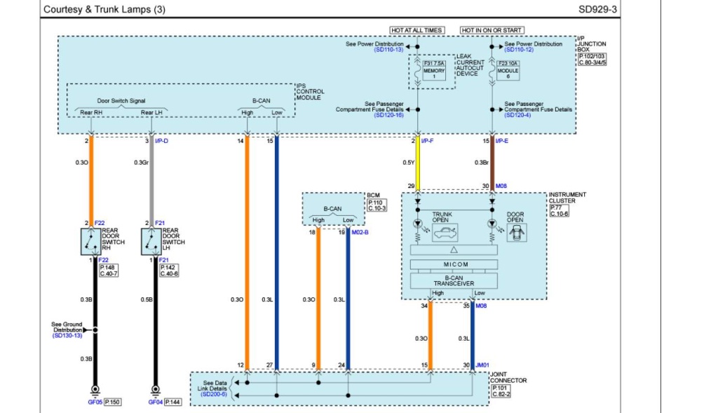

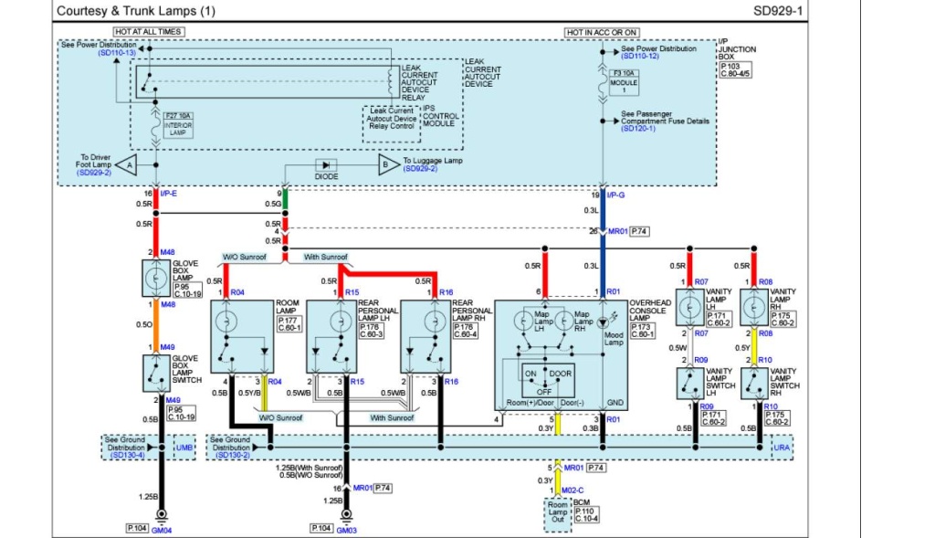

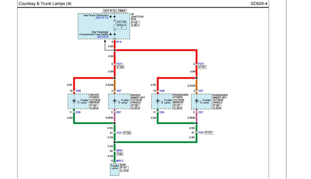

mělo by to být ono, ale myslel jsem, že zapojení "obyčejného" osvětlení bude o trochu jednodušší. Hodně štěstí.
Omlouvám se za kvalitu, ale export obrázků z GDS není úplně nejlepší, ale čitelné to je :wink:
