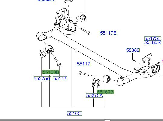

Re: VÝMENA SILENTBLOKOV NA ZADNEJ NÁPRAVE
toto uloženie nie sú silentbloky?Mexican píše:silentbloky? zadna naprava nic take nema, je to obycajna lesenarska trubka.. ak myslis ulozenie tlmicov, tak to sa oplati menit s tlmicmi. Tiez som si povedal ze to pri druhej vymene tlmicov urobim. mam 320 kkm
- náprava.JPG (35.98 KiB) Zobrazeno 4325 x
díky za link, mám podozrenie, že to bude ono...máš skúsenosť s výmenou?mikodim píše:Ak myslis toto, tak to moze sposobovat buchotanie.. https://www.autodielygafa.sk/tecdoc/hyu ... 07/2000770
už dlhodobo viem o probléme, že zadná náprava je jemne vyosená (zistili na geometrii), mal som podozrenie, že to môže byť týmto vybúchaným uložením. teraz sa pridalo aj výraznejšie ťahanie do strany a buchot.
Otec to uz par krát menil ked mal servis, ja osobne este nie.. Ked je geometria zadnych kolies zla + to buchoce tak je to jednoznace to. Dal by som este auto na rampu na zdvihak a skusil ci má vôľu.

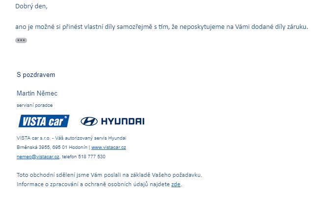

- Snímka.JPG (31.2 KiB) Zobrazeno 4240 x
- Příspěvky: 7963
tak to je zmena .. ja dom uz posledne roky riesil tak, ze bezny servis som robil vo Viste ale narocnejsie upravy (tlmice napr, medzichladic) nechceli robit z inych ako Hyundai/Mobis dielov a tak som to daval menit v mensom servise
http://pancuha.wordpress.com/
páni, som objednaný do VistaCar v Hodoníne na 25.07., uloženie nápravy 55160B si prinesiem vlastné, zvyšok 55117 a 55275A objedná servis.
