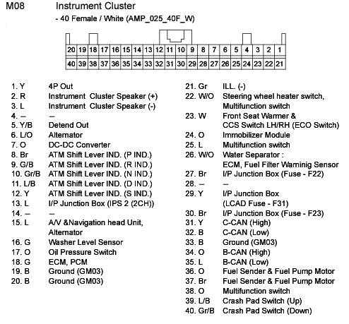

:evil: :evil: :evil: tak zatial som nasiel reprak z ktoreho by evidentne mal zvuk vychadzat . nachadza sa nad poistkovou skrinkov po lavej nohe . evidentne to pokracuje dalej ale k jakej materi to uz neviem . evidentne tam bude nejaky ten modul ale aky . dnes som volal do troch autorizovanych servisou a nikto nevie kde by to mohlo byt . najradsej by asi rozobrali palubovku na molekuly

Je to tak, reproduktor se nachází nad pojistkovou skříní a vodiče vedou přímo do přístrojovky (piny 2 a 3).

Takže mám skontrolovať piny? Mam obavy že reproduktorom to nebude. Ale ďakujem. Už len to ze to vedie až do prístrojovky ma desí

Nejdřív bych teda asi zkusil vybudit odpojený reproduktor nějakým signálem (generátorem), jestli funguje. Potom bych zkusil ty vodiče. Pak už zbývá přístrojovka. Podle blokového schématu je uvnitř něco jako koncový zesilovač, ale to už je na větší rozborku. Tímto by se servis vůbec nezabýval a vyměnil by celou přístrojovku, takže přeji hodně štěstí.
