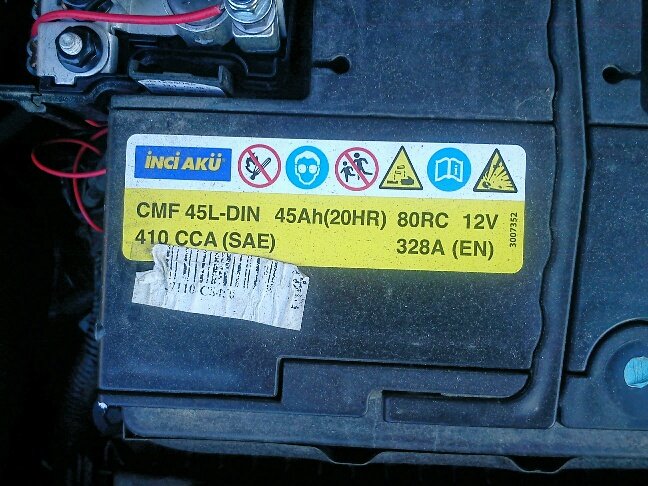

Prosim vy co mate i20 jakou konkretni baterii mate ve voze? Mate vystouple kontakty a plusovy pol na leve strane? Diky

Re: Po vrácení nabité baterie-chyba na displeji
Příspěvek od Miroslav 62 »
Ja mám túto ešte orginál je to ale typ od roku 2015
Hyundai i20 YES 1.2 62kW 2016 Agua Sparkling
