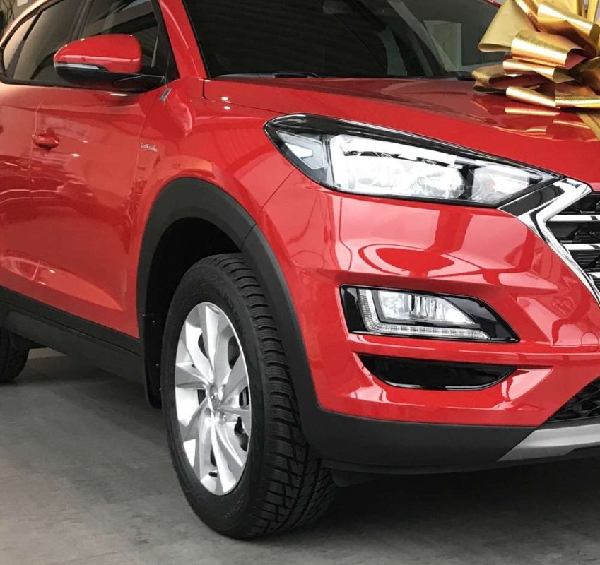

Ahoj vsichni,
rad bych pozadal o radu, jaka kola si muzu koupit na sveho noveho Tuscona, ktereho si vyzvedavam v lednu
Dostal jsem k nemu klasicky 17" stribrne, ktere si necham na zimu a rad bych je doplnil o nejake pekne letni.
Budu moc rad za:
- doporuceni nejakych dobrych disku a pneu
- poslani rozmeru, ktere muzu mit v pohode na aute pouzity
Bohuzel v autosalonech se nedozvidam moc validni informace, protoze se drzi toho, co je zapsano v TP tj. max. 17".
Verim ale, ze pres typovy list bude mozne pouzit nejake vetsi. Pneu bych nerad nejak super nizkoprofilove, ale tak nejak rozumne - od 45 vice.
Diky moc za rady!

Na prodejně kecají. Už vozy před FL se prodávali s 19" koly sériově a ve velkém TP je mám taky jako alternativu. Navíc stačí se podívat do konfigurátoru a pro verzi Style s paketem Premium jsou dodávány 19" kola o rozměru 245/45R19 taky jako standard. Kola o rozměrech 16" - 19" jsou i v katalogu, dokonce vyobrazeny, takže evidentně další opravdu "fundovaný" prodejce Pozor na elektrickou ruční brzdu, v tom případě tam tuším 16" nedáš.
U FL verze se to měnilo, lze použít i 18" kola, ty v TP nemám.
Jestli ti to pomůže, rozměry u mně jsou:
pneu 225/60R17 99H, disky 7,0Jx17 ET51
pneu 225/60R17 99V, disky 7,0Jx17 ET51
pneu 245/45R19 98W, disky 7,5Jx19 ET53
Jestli nepospícháš, doporučuji počkat na velký TP a kola i pneu objednat až po porovnání údajů.

Prodejce neco opakoval porad o tom, ze tam jsou nejak jinak brzdy a daji se tam dat pouze 17" nebo maximalne 18". Take mne to prislo divne, protoze jsem videl ve vyssich vybavach prave 19"
Jinak ja k tomu dostanu jeste druhou sadu 17" novych kol (nejake hybridni), ktere bych rad prodal a koupil nejaka vetsi, at auto vypada k svetu. Sel bys take spise do vetsich nebo si mam jen koupit jine hezci disky 17" a prezout na ne ty gumy (budou to Continentaly)? Rikam si, ze ty 19" to hodne pozvednou, ale zase si rikam, aby to nebylo zbytecne tvrde, kdyz tam nebudou 225/60, ale nizsi 245/45, co myslis? Diky predem za polemizovani

dibarbora má pravdu, československé tankodromy dávají podvozkům aut slušně zabrat. Ačkoliv jsou tady lidé, kteří si 19" kola chválí a jsou s nimi spokojeni, auto také vypadá líp, osobně bych do nich nešel. Několikrát se mi už stalo, že vyfrézovaný kus silnice byl hodně ledabyle označen, takže jsem dobržďoval na poslední chvíli a hodně toho spolknul boční profil. Navíc 17" kola toho opravdu hodně žehlí a přispívají k pohodlí na cestách, zvlášť na dlouhých štrekách (tím myslím několik 100kilometrové trasy v kuse). Dodám, že občas si vyjedu na nějakou polňačku a se 17" koly se tolik nebojím o proražení pneu. Cena taky není zanedbatelná, a to nejen disků, ale i pneu.
Na druhou stranu musím říct, jak už jsem psal u sebe, že jsem vyzkoušel FL verzi na 18" kolech na jednom z tankodromů zvaných silnice a podvozek byl příjemným překvapením - byl o chlup pohodlnější než u mně. Dodám ale, že porovnávám předokolku na 17" s 4x4 na 18", kde vzhledem k vyšší hmotnosti může být podvozek naladěn jinak.
