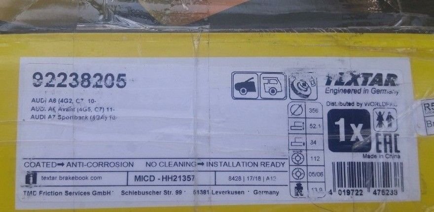

zrovna jsem držel Textary na Audi :D musela být fotka. Nesmím to říct majiteli odkud to je, on má totiž všechno německé a všichni ostatní jsou 8-[ 8-[ 8-[ :lol: :lol: Mám štěstí, že se sem ani koutkem oka nepodívá.
Fungovat to bude,Textar je dobrá volba.
Textary na Audi z Číny
