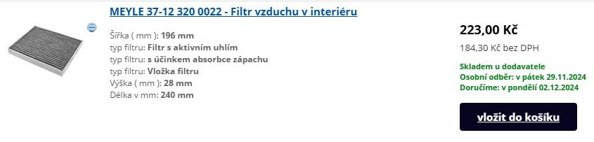

Taky jsem kupoval Filtron s výškou 28 mm a sedí v kastlíku perfektně. Fakt doporučuji před objednáním nového filtru vytáhnout stávající filtr a podle jeho rozměrů pak objednávat. Je to snadné.
https://pegasdily.cz/filtr-vzduch-v-int ... order_item
