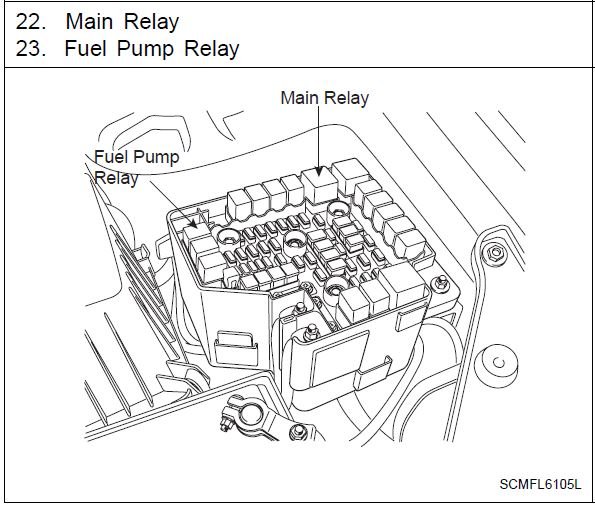

Páni mám tento istý problem .. mozte mi poradiť kde najdem to relé aby som si to mohol poprípade vymeniť ?
Bed@
Příspěvky: 241
Registrován: 03 dub 2011, 21:49
Bydliště: Dubí
Re: Problem rele palivoveho cerpadla
Příspěvek od Bed@ »
Je ve velke pojistkove skrini v motorovem prostoru:
fuel pump relay.JPG (68.53 KiB) Zobrazeno 873 x
