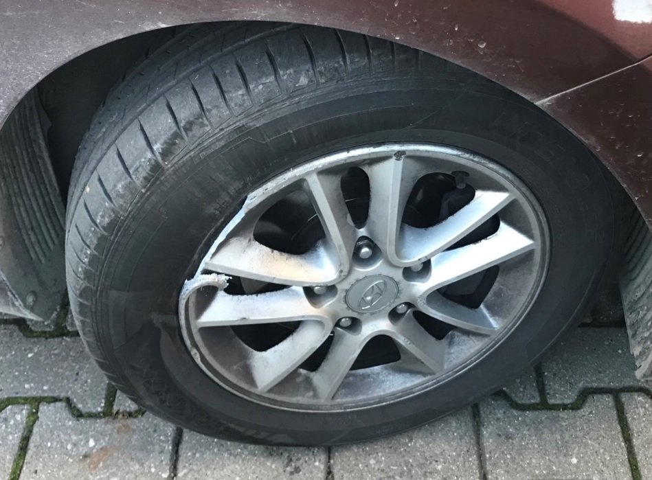

Dobrý den,
Povedlo se mi poničit rám na předním kole, pneumatika vypadá že je v pořádku. Byl jsem se zeptat v servisu Hyundai za kolik by stál nový rám s výměnou, ovšem informace že nový disk u kola bez daně 8 000 ,- kč, práce 2 000,- mi ovšem vyrazila dech. Jedná se o original 15" Hyundai i30 AW. Dokáže poradit někdo kde by se dal sehnat originál rám levněji, koukal jsem různě a zatím nenašel. Pro představu mého umění jsem přiložil foto.
Děkuji za případně komentáře/rady.

Kouknul bych po bazarech případně vrakovištích

Spots: Co se stalo? Obrubník?
Re: Disk Hyundai
Jak ti tady postnul Kamílek- inzerce a moc bych neváhal, ta cena je super za 4 disky.
Jen by mě zajímalo, za co si účtuje 2tis. za práci Jako vyzutí a obutí pneu s vyvážením 2tis./kolo???
To by mě hlasitě rozesmálo- hodně hlasitě
Jo a tomu, že ta guma přežije vyzutí z toho torza, co zbylo, tak na to bych si nevsadil
O kontrole ramen, čepů a kostí a následně geometrii už vůbec nemluvím. To musela být slušná pecka

Ta guma dostala pořádně do "těla" nejspíš bude poškozená kostra, já osobně bych ji už nepoužíval, je to časovaná bomba , může se rozpadnout kdykoli.....

Děkuji za komentáře, jinak ano jednalo se o obrubnik, ještě jsem našel, http://www.superkola.cz/produkt/26113-a ... d-67-1-mm/
Sice za 2 000 Kč, nicméně stačí mi jeden kus, až ho budu mít tak si zajedu do servisu ať mi to všechno prověří, plus tedy raději novou pneumatiku.
