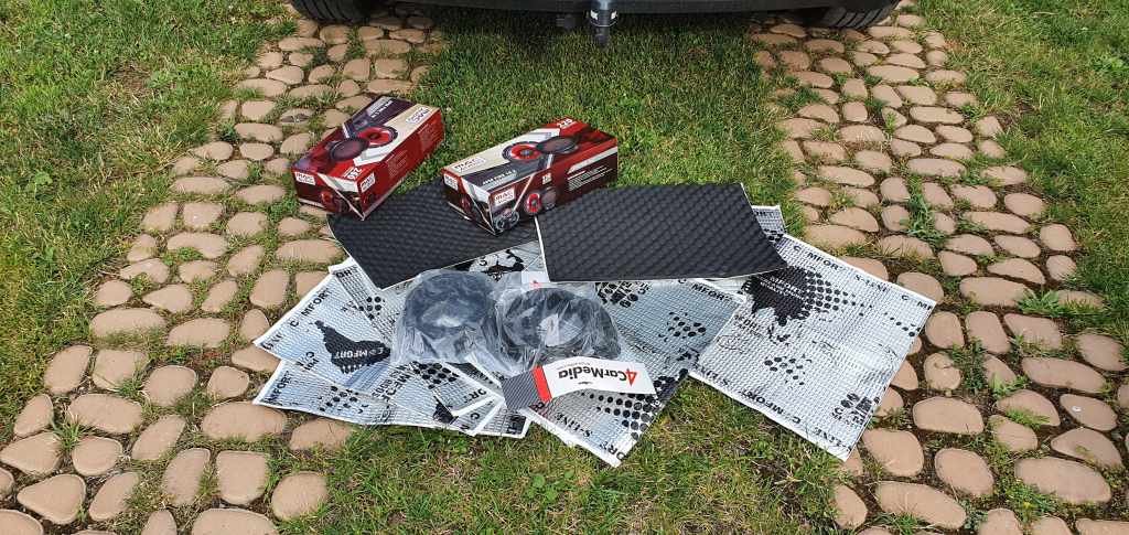

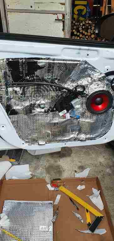

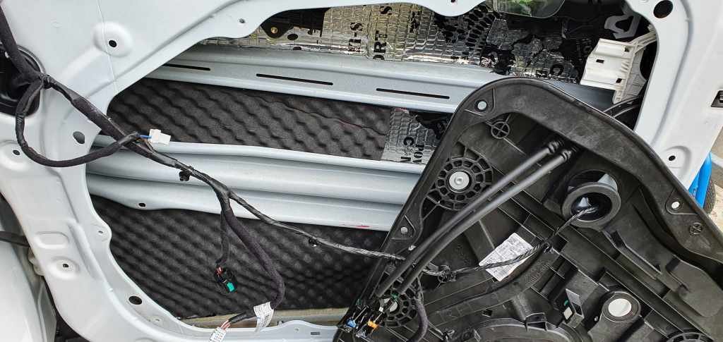

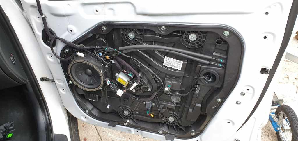

Příspěvek od Durino »
Do I20 som daval vytlmenie a Hertz reproduktory dopredu aj dozadu a je to poriadny rozdiel. S originalnymi reproduktormi (boli len vpredu-stredobas a vyskove pri zrkadlach) som mal vysky na radiu nastavene naplno, s novymi mam na nule. Pravdepodobne budes potrebovat este spravne podlozky pod reproduktory. Ja som nove podlozky pod reproduktory priskrutkoval metrickymi skrtutkami, pouzil som normalne podlozky aj rozpernu podlozku s maticou. Pouzil som nasladovny material:
Hertz set 1 (DSK 165.3 + DCX 165.3)
Plastové podložky pod repro Hyundai i20
Profidamp Alubutyl 2.0

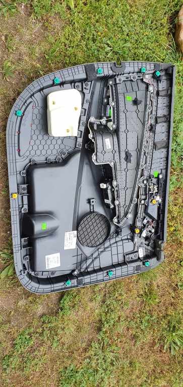

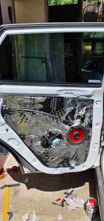

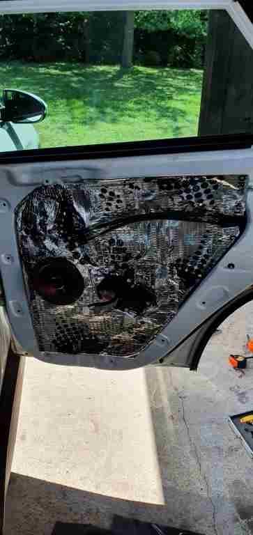

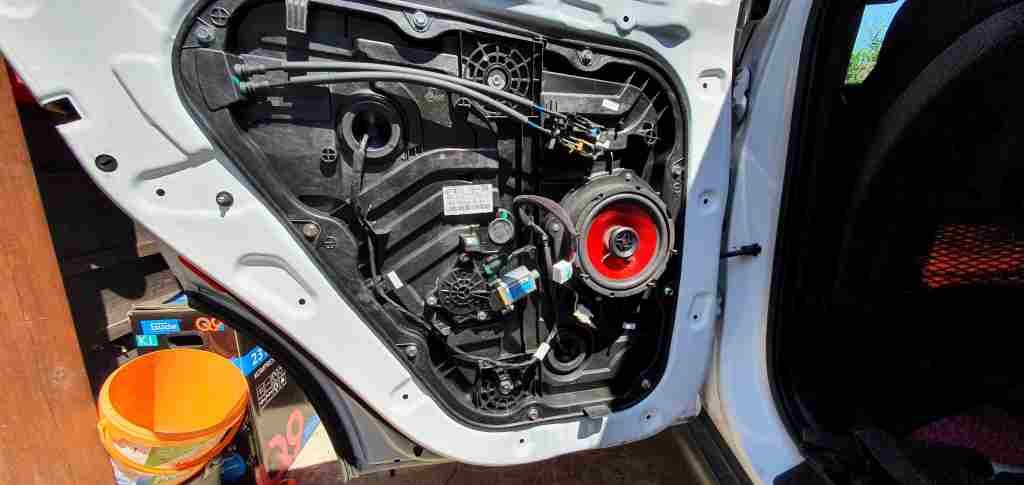

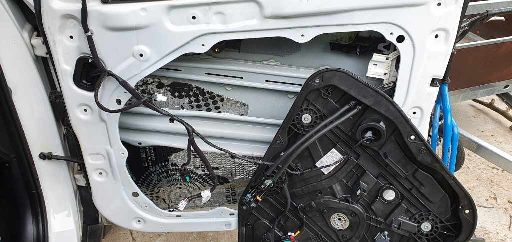

Re: Jaké lepší reproduktory do Tucsona 2019, základní model.
Příspěvek od dano30109 »
Ahoj riesil som rovnaky problem na tucsone 2020 a poviem ti rovno ze repro ries az potom ako vytlmis predne a zadne dvere!!! a to fakt uvidis ze to je v prvom rade ako najlepsia volba a zbytocne neminaj vopred peniaze na repro.na youtube je video ako sa rozoberaju dvere a aj ako sa to vytlmuje.v prvom rade bitumen platy na dvere aspon 2-3mm a potom akusticky molitan ale pozor nie taky co zhnije musi byt vode odolny na ahifi najdes pisu to tam v popise ktory treba nie obycajny inak po rokoch sa ti rozpadne a bude hnit a tym padom aj smrdiet.dalsi postup mozes zvolit bud polepis ten plast madzi dvermi tiez bitumenom alebo ja som zvolil samolepiaci akusticky molitam 20mm medzi dvere a tapecirung ak by ti to nahodou nestacilo tak do buducna vzdy mozes dolepit bitumenom mne to stacilo a som spokojny hlavne som to riesil aj kôli vahe.dvere pekne poskladaj a na zaver si este daj pozor na takuto drobnost zistil som to ked som si pustil testovacie CD a hlavne basove zlozky ze dvere boli dobre vytlmene ale tam kde sa steluje ten gombik na zrkadlo a zamykanie dveri tak som tenuckym srobovakom podlepoval tenkym pasikom aj tieto tlacitka tym akustickym molitanom tie rezonovali pri basovej zlozke hudby pozor hovorim o vsetkych 4 dverach to podlepovanie gombikov najlepsie sa to robi tak ze si pustis na velku hlasitost vzdy len jedny dvere zvuk a vytlmis gombiky ktore rezonuju a samozrejme daj pod gombik len tolko molitanu aby tlacitka zostali funkcne nie ze tam naperes vela a gombik nezatlacis dole :-).ja som takto spokojny aj zo seriovym repro a staci mi to nic nehrkoce basy mam na +10 stredy +10 vysky +4 a pocuvam hudbu do hlasitosti asi 20 a nic mi nechyba ani hlasitost inak bezne chodim na hlasitosti od 5 az 12 na 18-20 si to pustam iba chvilkovo mozno 10 az 15minut po case aj tak uz dam nizsie myslim ze 98% casu to ludia pouzivaju niekde od 5-12 volume.
a teraz k tvojmu vymene repra ano ak chces tak vymen ale odporucam len tieto dva typy kôli najlepsej citlivosti na trhu a napojenie na tovarenske radio: na ahifi su draho tu mas linky
https://hifol.eu/predaj-autohifi/eton-pow-160-2/ -je to nemecke repro hraju cistejsie tony a menej basovej zlozky 3ohm budu aj hlasnejsie
malilinko
https://hifol.eu/predaj-autohifi/morel-maximus-602/ -su viacej basovejsie a tiez asi naljlepsia volba na 4ohm
moj nazor ale aj tak zastavam ze ak uz menit za ine repro tak len v tom pripade ak das zoslinovac pripadne doplnis subom inak si myslim ze bez zosilnovaca na seriovom radiu ktore je zialbohu nic moc v tucsone aj z dôvodu ze nema ani dobre rieseny equalizer a ani hornu alebo dolnu priepust ten efekt vymeny repro velmi nepocitis a ani hlasnejsie ti to nebude hrat lebo seriove radio ti vzdy da len realnych 15w-20w na kanal tak preto to nepocitis.no asi som toho napisal vela pre niekoho ale ako sa hovori dva krat meraj a raz rez!
mal som preddtym octavku a v nej aparaturu za 2000EUR tak mi ver ze existuje bud rozumna volba alebo potom volba razantna od 1000eur a viac nic medzi tym neoklames .zdar Dano
