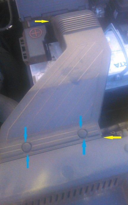

Demontáž sacího potrubí 1,7 CRDI
Návody - demontáže, opravy
Příspěvky: 20284
Bydliště: Olomouc
1. modré šipky: šroubovákem zapáčit směrem nahoru a vytáhnout špunty
2. žluté šipky: zatáhnout ve směru od filtru a směrem k motoru
3. sací potrubí držíte v rukách :wink:

Díky moc ... vždycky jsem si měnil baterii sám ... tak doufám, že to zvládnu cca za 3 roky ... :D
Příspěvky: 20284
Bydliště: Olomouc
Re: Demontáž sacího potrubí 1,7 CRDI
Nemáš zač, snad ti to pomůže. Mimochodem, můžeš si to zkusit "na nečisto" :lol:
