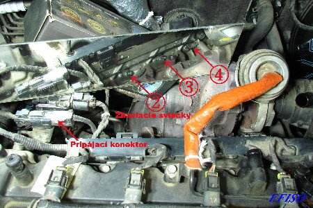

Pridávam foto kde hľadať žhaviace sviečky na :hyu: 1,7 CRDI . (včera som svoje skúšal a po 138 tis km všetky 4ks OK. :D/ ) odpor 0,25ohm
max súbor 250Kb ](*,) preto to vošlo iba vo veľkosti 450x300 227Kb Možno tam niečo bude vidieť . :roll:
