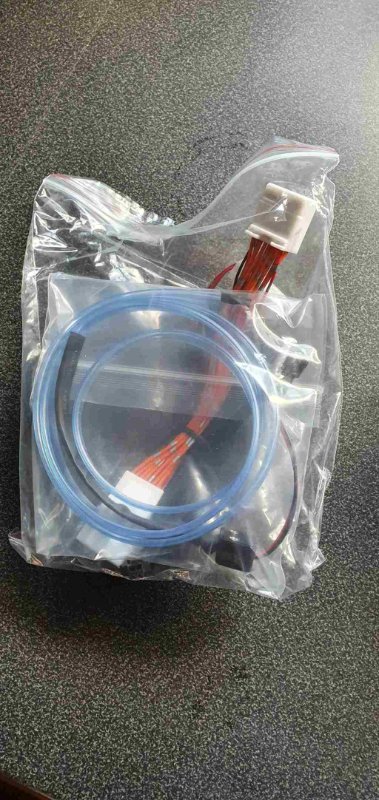

zapojení plug&play rozdvojkou do orig. konektoru sdruženého přepínače vlevo pod volantem (sklon světel, LKAS, atd.) Jedná se o světlovod, který je osvětlen diodou s identickou barvou jako zbytek továrního podsvícení. Koupeno na Alli za cca 20 USD.

Hod sem prosim i odkaz, na Ali to funguje i nekolik let.

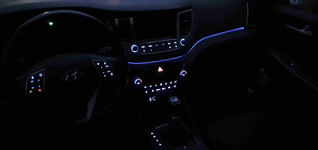

Mám taky,montáž jednoduchá,čekal jsem že to bude ostré oslňující světlo,ale je to naprosto v poho..Doporučuji

Nezkousel jste to nekdo regulovat? Na me je jas malinko silnejsi, nech bych chtel.

Ja u i40 zapojil podobnej svetlovod na podsviceni od ovladani kufru. Pokud se dobre pamatuju, tak plus sel na bezovej drát, ktery reaguje na ovladani podsviceni... Ma to ale malinkej zadrhel😄 Kdyz uberu podsviceni pristrojovky, tak ten el wire se rozsviti vic a naopak😄 Vyhoda je to, ze neoslnuje tolik jako kdyz jede na max a taky ten inverter nehuci ale tohle neni vas pripad. Bral jsem totiž uplne jinej typ a ta modra vubec nesedi... Kez by tenhle svetlovod na Tucsona se nabizel v delsi variante. Hned bych po nem skocil ale 112cm je na i40 malo....
Nejsem zadnej elektrikar ale treba to nekomu pomuze.
