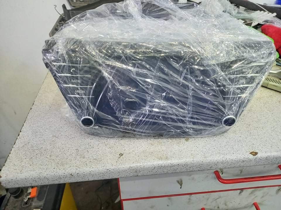

Začneme kupov radia ...rádio som kúpil z alegra stalo 150e aj z cestov takže cena fajn😊
Ggg
Ggg

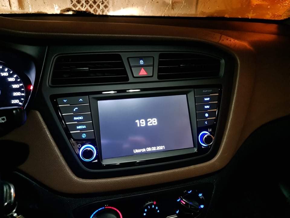

1 zapnutie
1 zapnutie
Bol som prekvapený v akom top stave prišlo a za aký čas... rádio som mal doma do týždňa..poviem pravdu bolo to riešené cez známeho ktorý ma adresu na hraniciach ..takže poliak to bol ochotny poslat a po samotne rádio sa uz šlo na hranice.
Rádio nemalo sdkartu ale to mi nevadilo, povedal som si ze to poriešim neskor.

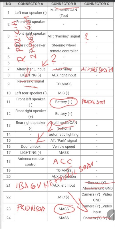

Najväčšie utrpenie bolo zháňanie schém na internete ... veľa toho nie je na i20 GB
Dám vám tu jednu vzácnu stránku ktorá zatiaľ funguje ja ju už mam stiahnuté offline takže mi to je jedno ci zmizne..berte pokiaľ je 😅😛
http://www.hi20manuel.com/systgeme_g_le ... -1174.html
Pozor !!!! Schéma celkom nesedí pri rádiu AVN ...dokonca som získal schému priamo z predajne hyundai a bola taka istá ako na tej stránke.

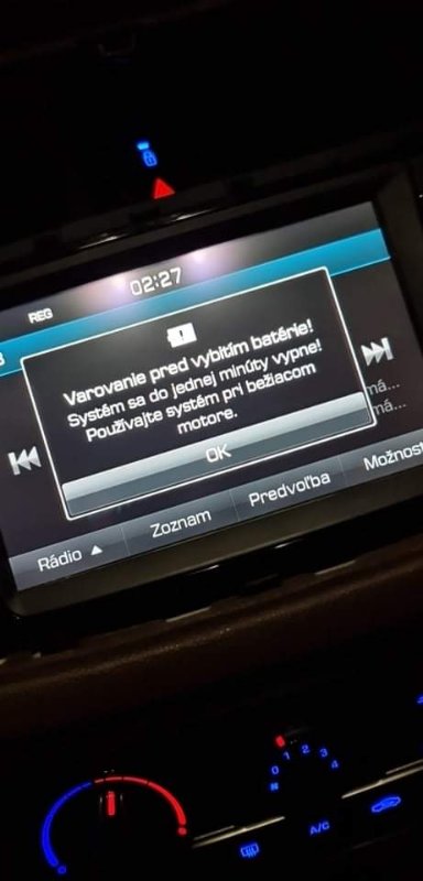

Najväčší problém som mal kam priviesť acc aby sa radio nevypinalo po 10 min v schéme som to nenašiel no potom som si písal asi z programátorom bootloadera JKD ktory mi poradil ze to ma byt na konektore b pin18 v scheme je na tom pine napisane AUDIO 🤔 ..toto ma strašne spomalilo keďže som nechcel skúšať a len tak prikladať hoci kam 12V

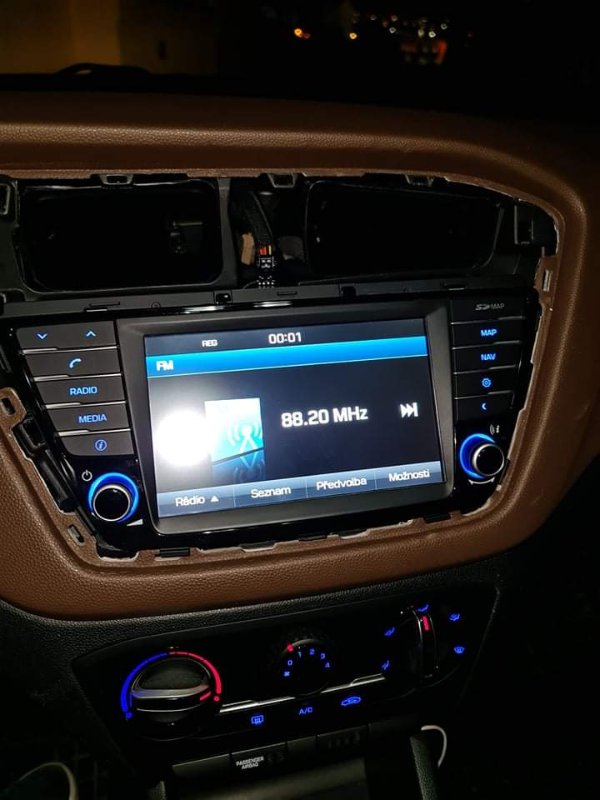

Konečná fotka hotovej prace

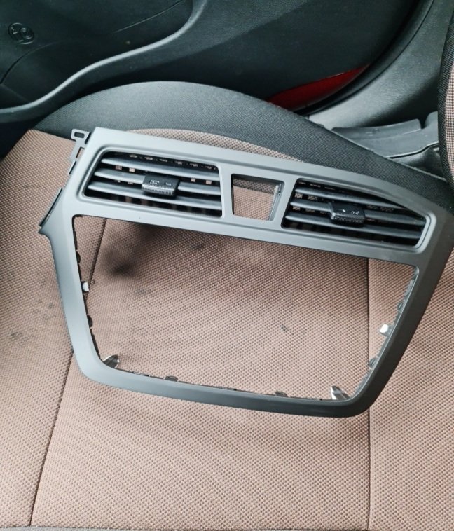

Na rámček som čakal 5 týždňov pokiaľ to v BA nacenili a prišlo z nemecka.Cena rámčeku 77e.. na internete ho nik nepredáva takže som musel objednať cez hyundai..dám vám tu aj číslo dielu...tiez to bola komédia ani v hyundaii nevedeli aký to ma byt aj keď som im dal presný typ radia. Musel som si nájsť na internete auto ktoré také rádio malo a podla VIN mi to už vedeli objednať..(až 1 som našiel v belgicku po buračke)
Poďme ku scheme
Do teraz este neviem niektoré zapojenia ako maju byt..tu dúfam ze mi pomôžete 😉.. pripojenie na CAN moje staré rádio nemalo chýba káblik,tak som to neriešil...našiel som foto toho radia z origo kabelazov a tiež to nemá...
Neviem co je a načo slúži
Alternator L Input connector A7
Door unlock connector A16
MT Parking signál B3 tu si myslím asi cuvacie senzory ?
Automatic lighting B14 tu by som potreboval poradiť.Ja nemám senzor vo výbave ale rozmýšľal som ze by som to chcel napojiť na ovládač svetiel keď je v polohe 0 čo mam denne tak by bol denný režim na rádiu keď zapnem normálne svetla tak by bol nočný.Problém je ten ze keď do toho pinu nie je nič zapojené tak je denný keď chcete nočný stačí priložiť ku kostre . Nasiel som si taky pin pod volantom (ovládača svetiel) ktorý by to aj prepinal len problem je ten ze pri polohe 0 tam tečie 12 V a to mam obavy ci to tak môže byt ci mu to neublíži..pri zap svetlach som na tom pine dostal zem a rádio sa preplo do nočného.
AT Parking signal ...signál ze je zatiahnuta ručná bez toho nenastavite WiFi dal som tam na moment +12 nastavil a teraz sa pripája automaticky ..zatiaľ som nehladal kde by to malo byt zapojené no pri rucke nie ..je spínač do ktorého ide +12 a keď sa zatiahne rúčka spoji sa to zo zemou.
