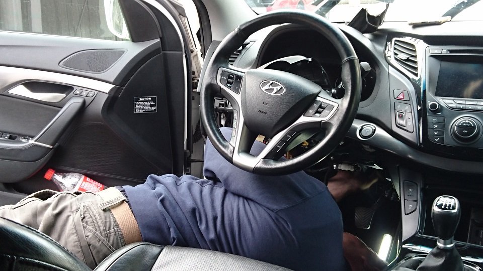

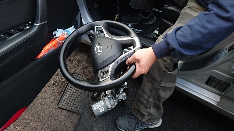

Pridám foto kolegu ktorý práve demontuje stĺpik riadenia s elektrickým posilňovačom

- Hyundai i40 riadenie 563003Z200
- DSC_9036_40.jpg (102.25 KiB) Zobrazeno 2024 x

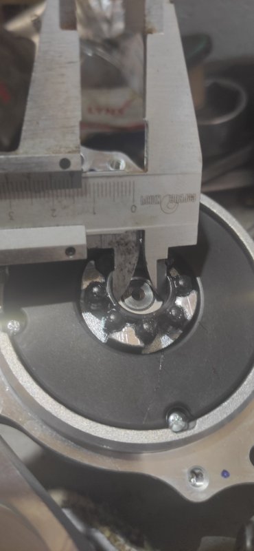

Nevim presne co tam delali ale urcite tu hvezdici nemenili. Pry neco poutahovali a byl na těch par tydnu uplne klid a ted je to snad jeste horsi. Udajne pry nejde objednat jen ta hvezdice u faceliftu. Pouze jako reklamační dil ale auto uz neni v zaruce, takze se to nechalo na priste. Ja mam tuhle co je dole. Ta horni je na predfacelifta.
Jinak, hrebenove rizeni je taky urcite v haji. Citim to uz dlouho. Cepy a tahla jsem menil pred cca 40.000km a skoro to nepomohlo. Mam objednaný repas hrebenovyho rizeni primo z Koreje a kdyz to nepomuze, tak sjedu i s autem nekde z utesu pokud tam dojede
- r9kpgAeItQngjs5NsaVDw6BaBZw-960_copy_887x1920.jpg (36.03 KiB) Zobrazeno 1872 x
- kBQ6TLMZT90fTOFzUP9JLKy0SoQ-960_copy_887x1920.jpg (35.33 KiB) Zobrazeno 1872 x

objednám aspon 20 kusov na sklad, akurát cena je tam 8 až10x vyššia oproti predfacelift
to foto fotil mechanik? alebo ste to doma sam rozobral?
Material na koncoch vločky už bude asi degradovaný, mäkký a rozpučený

Fotky jsou z internetu.
V Hyundai se to za normálních okolnosti pry neda objednat. Co jsem pochopil, tak zamestnanec, co objednava N.D. by mohl mit problémy, krom pripadu kdy to jde na zaruku.
Jinak, jsou k mani na Aliexpressu ale nedakazu rict, jestli material je kvalitni. Z diskuzích na netu jsem pochopil, ze tam muzou jeste odchazet nejaky ložiska asi ze na tom motorku a taky nejaka pruzinka, kde misto ni davaji jinou zesilenou. Prijde me, ze kazdej 2 Hyundai ma po case problemy bud se sloupkem rizeni nebo s hrebenovym rizenim.
