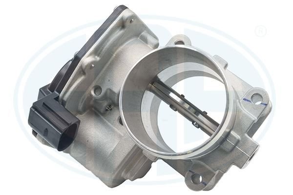

Tak je to prý škrtící klapka. Vymění kus za kus.
Prý je u moderních naftových motorů proto, aby bylo regulováno množství vypouštěných oxidů dusíku.

Já myslel, že u vznětového motoru je škrtící klapka na sání k hladkému zastavení motoru ( aby se neklepal jak zmoklej pes) a na snížení NOx tam je EGR ventil.

Zjišťoval jsem to u známého, co to v Německu vyvíjí do Mercedesu a ten mi říkal, že u moderních naftových motorů se omezuje přívod vzduchu do motoru proto, aby se ve výsledku snížil objem vypouštěných exhalací. Některá auta prý mají těch klapek po délce potrubí i více.
Prý by to ale fakticky fungovalo i bez té klapky, akorát by potom ten motor nesplňoval normu Euro 6.
No nicméně kvůli koronaviru se dlouho čeká na náhradní díly. :(
