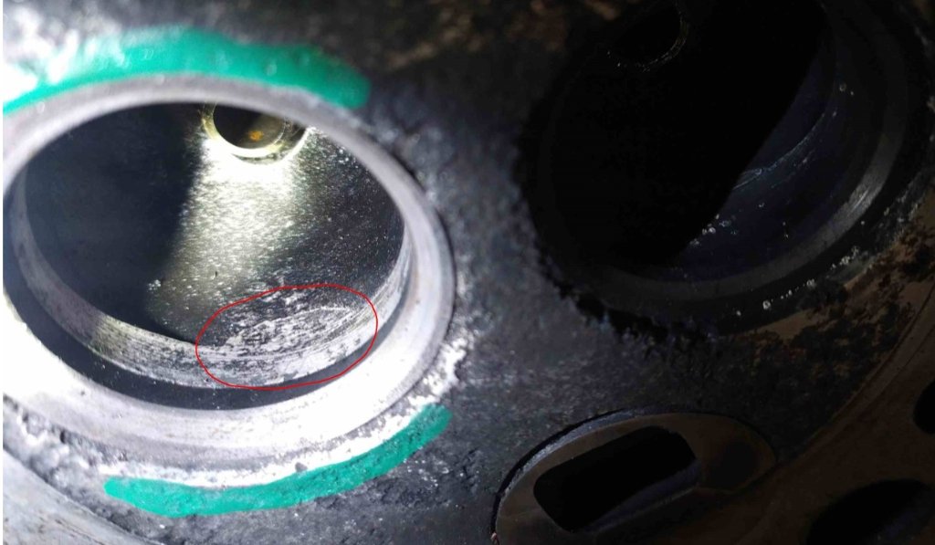

Re: Prásklá vložka / rýha ve válci
Napsal: 13 dub 2021, 16:17
od ks27
Takže právě mi přišla hlava z tlakové zkoušky a je prdlá na dvou místech ](*,) Přitom olej čistý jako nový....
Pokud neseženu za dobrou cenu hlavu nebo rovnou celý motor, naleju zázračný sajrajt, alespoň zjistím z kolika procent to funguje :D
Hodím pak info :wink:
Napsal: 13 dub 2021, 16:30
od ks27
Díky, říkám si že stávají se i horší věci :)
momentálně řeším všechny možnosti, každopádně nová v servisu stoji 6300???? :shock: to mám pocit nemá smysl ani řešit na vrakáči. (srovnání test + dalších 1500Kč).
To by stálo za to vyhodit i ty vložky.... ta rýha by byl dost velký průšvih, ať to má kompletní generálku...
Nebo to složit zkusit utěsňovač a mrknout se na to co to umí :D
Napsal: 13 dub 2021, 17:19
od ks27
Přikládám foto:
