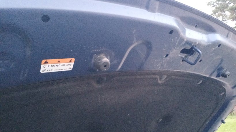

V manuálu k Tucsonu je napsáno R134a nebo R1234yf... Na konci manuálu, v kapitole 8 "Specifikace a informace pro zákazníky" je kapitola s názvem "Štítek chladiva", kde je znázorněno umístění štítku.
Ráno pošlu fotky štítku i stránky z manuálu.

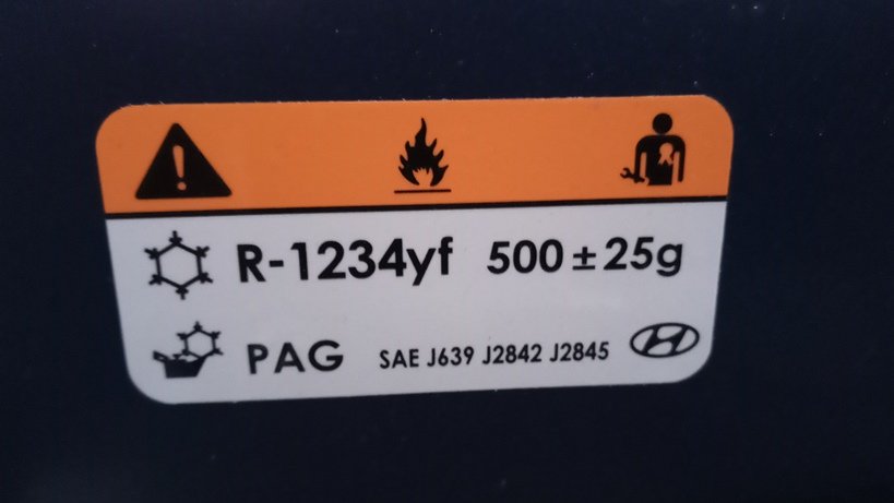

Slíbené foto - kombinace Tucson + i30 III, r. v. 2020.
Když se na to dívám, informace o použitém chladivu je i na štítku kompresoru.

Diky moc za foto. Tyhlety stitky na kapote nikde nenam. Na kompresor jsem jiz koukal, ale zvrchu nic neni videt, zksuim tam jeste nejak nacpat mobil a odfotit to zboku, jestli neco nezachyti. Asi by to bylo pristupne (ten stitek na kompresoru) po sundani spodniho krytu motoru.
