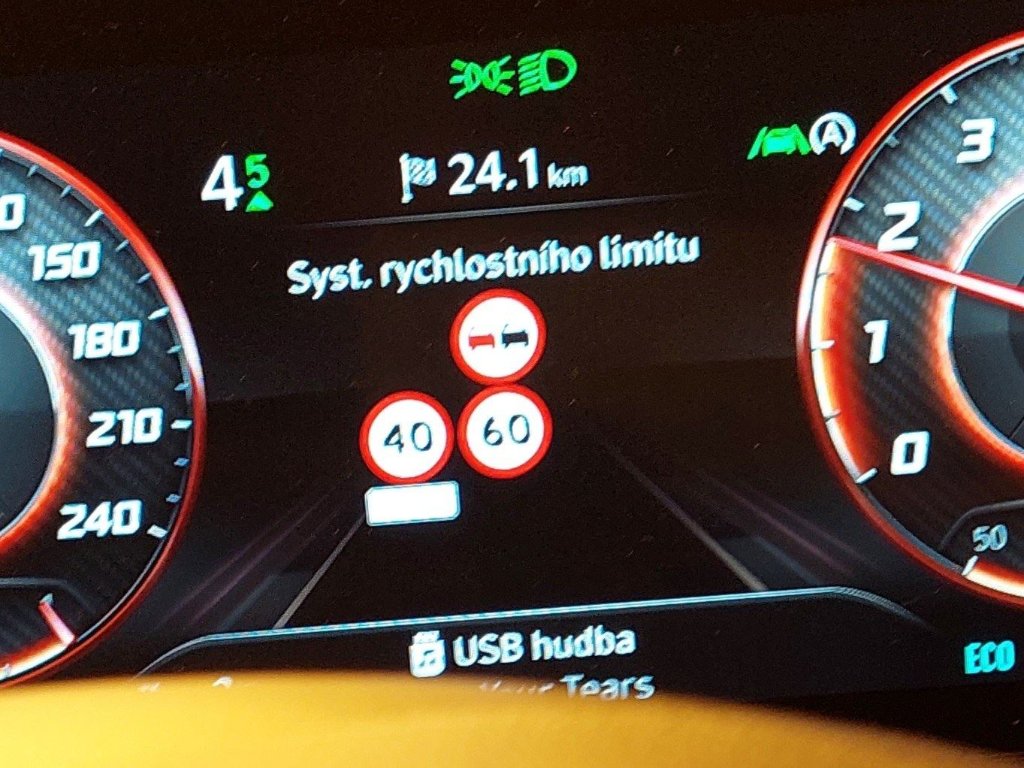

tak opravdu detailní zobrazení v asistentech to rozklíčovalo... jsou to dvě značky.. a je to ve chvíli kdy např. (viz moje situace) nad vícepruhovou silnicí je více rychlostních značek... totok je těsně před tunelem, kdy jdou dva pruhy do tunelu se 60tkou, a třetí pruh uhýhá mimo tunel a z něj jsou sjezdy do zástavby, takže u pruhu je 40tka se dodatkovou tabulkou (že za rohem 40tka)

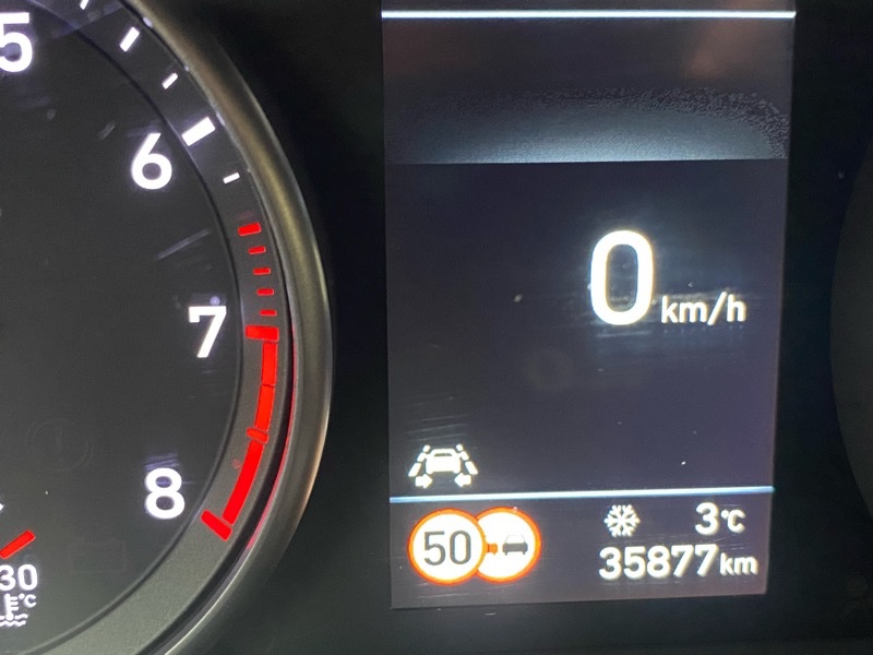

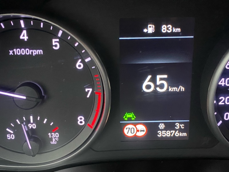

Na i30 fastback 2019 to ukazuje takto ,je to vcelku presne.
